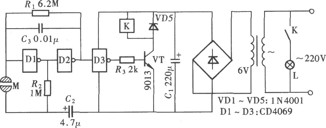

一般的触摸式台灯开关是用专用
集成电路
组成,它除了能作开关外,还具有调光功能,但
结构较为复杂。本触摸开关采用一只CD4069组成,虽然只有开、关两个功能,但电路简单,制作简单,电路组成如图所示,由CD4069中的三个门D1、D2和D3组成开关控制电路,用一只
继电器
K和一只驱动管VT组成开关执行电路。
