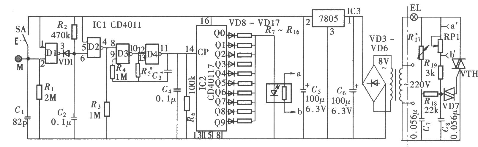

触摸数控式调光灯(CD40117)
发布时间:2011-5-17 09:52 发布者:
circuit_share
CD40117
调光灯
触摸数控式调光灯利用人体触摸启动脉冲发生器,利用计数器输出端所接
电阻
阻值的不同,通过改变光耦器中发光
二极管
的亮度,调节光晶闸管的导通程度,达到调光的目的,其
组成如图所示。电路由触摸信号输入电路、脉冲
信号发生器
、脉冲分配器、光耦合器与晶闸管触发与导通角控制电路组成。
