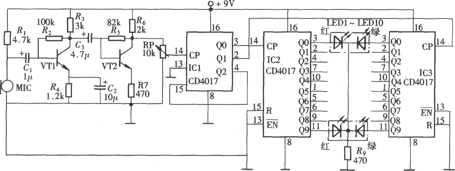

利用放送的音乐声,通过接收处理转换为脉冲信号,将这种脉冲信号作为时钟脉冲,输入十进制计数、脉冲分配器CD4017,将其输出端接入双色变色发光
二极管
,通过音乐声控制
发光二极管
的发光与彩色变换,就可组成一个乐控变色
LED
彩灯,其
组成如图所示。该电路由音乐信号接收放大与脉冲形成电路、脉冲分配电路和双色LED驱动电路三部分组成。
