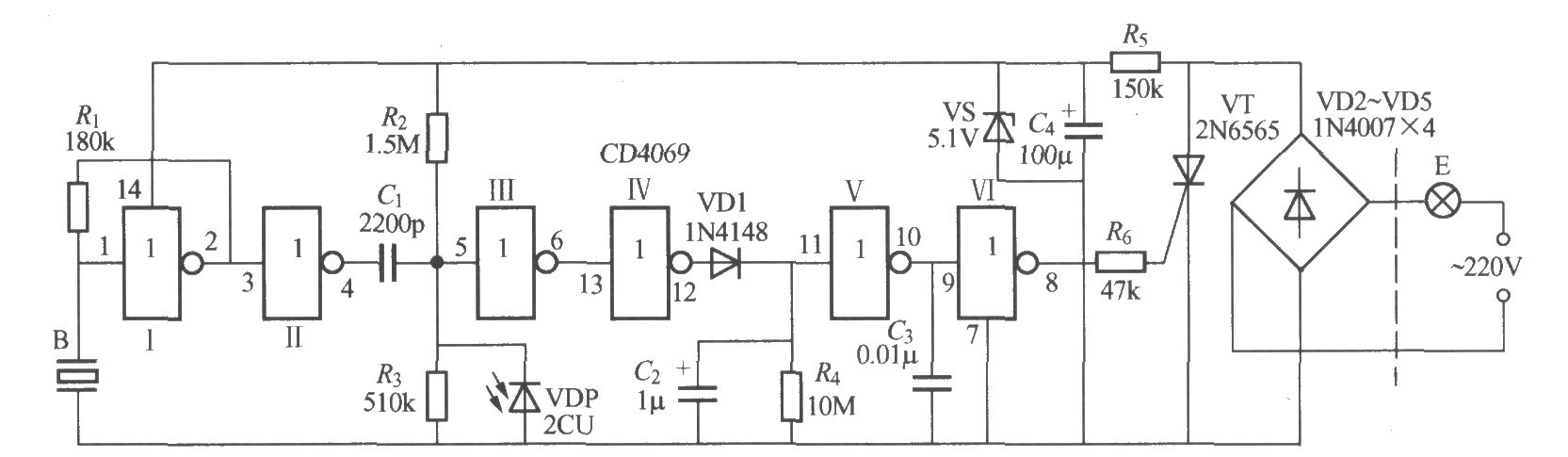

如图所示是采用CD4069
集成电路
组成的声、光控楼梯走道延迟开关,并用压电陶瓷片作为声一电换能器,该
性能良好,工作稳定可靠。该电路延迟时间设置较短,仅15s左右,主要由R4、C2放电时间常数决定,一般可以满足使用需要。
