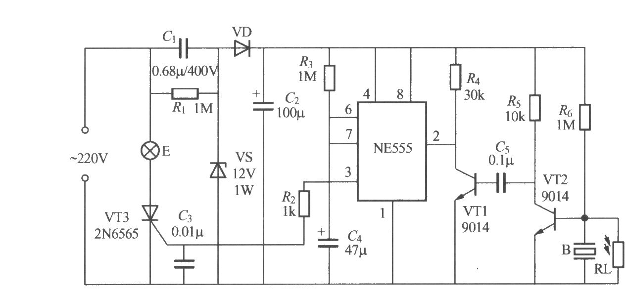

如图所示是采用NE
555
时基
制成的声、光控楼梯延迟照明开关电路,特点是电路比较简单,效果不错。
