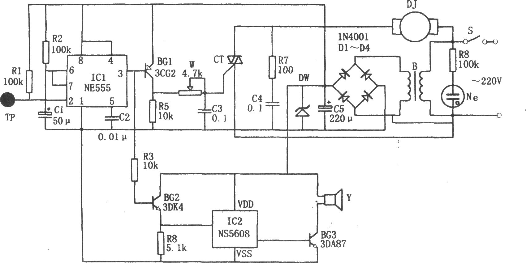

如图所示为电风扇指触保护及报警电路。该电路由555时基电路、无触点开关电路、狗叫声模拟电路和电源电路四部分组成。
没人触及风扇的金属网罩TP时,时基电路555③脚输出低电平,晶体管BG1导通,控制双向可控硅CT导通,从而有电流通过风扇电动机DJ,使DJ旋转。其旋转速度取决于DJ两端的电压。该电压又受CT导通角控制。调整电位器W,可改变导通角的大小,从而可改变风扇风量的大小。
若有人触及风扇金属网罩TP时,则555③脚输出高电平,使BG1管截止,迫使CT截止,从而使风扇停转,同时③脚电平还使BG2管导通,触发狗叫声集成电路NS5608工作,其输出信号经BG3放大后推动扬声器Y发出狗叫声。
当手离开金属网罩时,经1.1R2C1的时间延迟后,555翻转复位,③脚输出低电平,从而风扇开始正常工作。
另外,在制作时应注意风扇的金属网罩与机身要有很好的绝缘。
本电路巧妙地实现了电风扇的保护和报警,尤其有趣的是:当小孩的手触及金属网罩时,风扇立即失电的同时还发出一阵狗叫声,以警告小孩不要再去触摸;当手离开金属网罩约几秒钟后,电扇自动复电开启。
