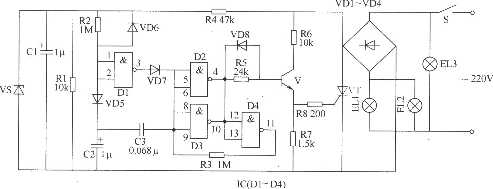

本例介绍的吊灯控制开关为二线控制式,控制电路安装在吊灯的装饰罩内,通过吊灯的电源开关即可控制吊灯两种不同的工作状态。
该吊灯控制开关电路由电源电路和触发控制电路组成,如图所示。
元器件选择
R1和R4均选用1/2W金属膜电阻器;R2、R3和R5~R8均选用1/4W金属膜电阻器。
C1选用耐压值为25V的铝电解电容器;C2选用耐压值大于16V的铝电解电容器;C3选用涤纶电容器或独石电容器。
VD1~VD4均选用1N5408型硅整流二极管;VD5~VD8均选用1N4148型硅开关二极管。
VS选用1N4742型(1W、12V)的硅稳压二极管。
V选用C8050或S8050、3DG180N等型号的硅NPN晶体管。
VT选用反向击穿电压为400V以上的晶闸管,其电流容量应根据EL1和EL2的总功率而定。
IC选用CD4069型六非门集成电路(使用其内部的四个非门),也可用CD4011型四与非门集成电路代替,使用时将四个与非门接成非门电路使用。
