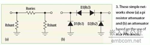

图3(a)是一种典型的π型电阻衰减器,其衰耗由式4决定,其中参数K被定义为输入到输出电压比,Z0代表系统特征阻抗。
对于常见衰耗值,电阻值为50Ω。根据π电阻衰减器框图,在图3(b)所示电路中使用了4个PIN二极管。在开关电路中,PIN二极管的最大和最小值点的电阻特性是被充分利用的。然而在衰减器中使用的是PIN二极管电阻的有限值。这种电路的好处是其对称性,允许使用比较简单的偏置网络,并且由于在这种背靠背连接的串连二极管电路中的谐波信号可以相互抵消而使失真减小。虽然还有其它方法可提供AGC功能,比如改变射频晶体管放大器增益,但PIN二极管方法通常具有低功耗、宽带恒定阻抗、宽动态范围、低频率牵引和高线性度等特性。
图3:(a)典型的π型电阻衰减器;(b)采用PIN二极管的衰减器。

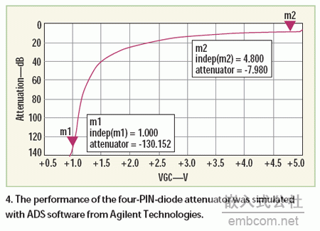

图4:用安捷伦的ADS软件对由4个PIN二极管组成的衰减器进行仿真。
利用安捷伦科技公司提供的高级设计系统(ADS)软件工具套件对上述AGC电路中使用的PIN二极管衰减器进行了计算机仿真。仿真得到的动态范围结果见图 4。根据这些仿真得到的动态范围可达120dB。虽然衰耗曲线不是线性的,但AGC控制电压通过基带算法校正可以达到有效的线性响应。与传统环路型AGC 电路相比,这种数字AGC技术速度更快,更加适合TDD系统。

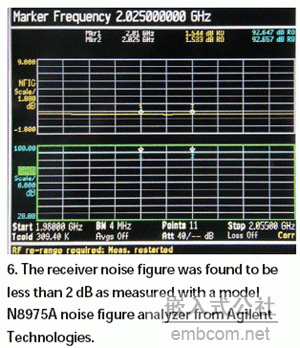

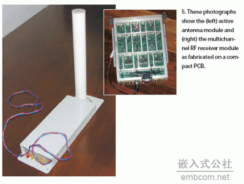

图 5(a)和5(b)分别是有源天线模块和多通道射频接收机模块。这种多通道射频接收机模块被集成在尺寸为150x200x20mm的四层电路板上。图6给出了用安捷伦科技公司的N8975A噪声系数分析仪测得的总体接收机噪声系数和同样是安捷伦科技公司的E4438C信号发生器和89600软件测得的调制性能。如图6所示,接收机噪声系数小于2dB,而系统测得的基准灵敏度为-115dBm。图7给出了误差向量幅度(EVM)性能。
