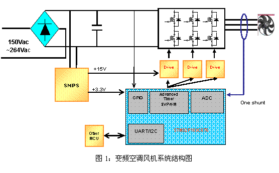

此变频空调风机方案采用意法半导体公司STM32(ARM :Cortex-M3) MCU 平台,永磁同步电机(PMSM)矢量控制(FOC)方案使用单电阻(Single Shunt)的电流检测和无位置传感器(Sensor-less)的速度位置检测来实现。
系统结构如图1所示,MCU选用STM32F103C6T6;功率模块驱动采用3片L6390D,每个L6390D都内置有运放、比较器及智能关断保护电路,运放可以用来放大采样电流,比较器及智能关断保护电路可以用来实现电机过流保护;IGBT为6片STGDL6NC60D。
L6390D自带的智能关断功能可实现过电流保护电路(OCP),加上过电压(OVP)和欠电压(LVP)等保护功能,使系统工作安全可靠。

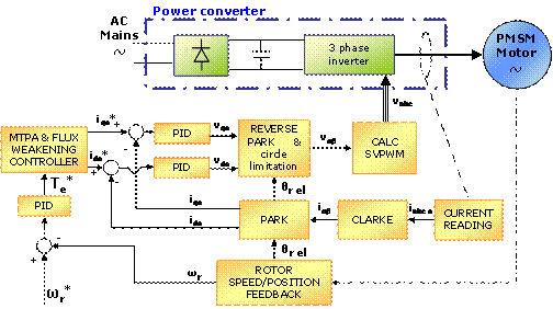

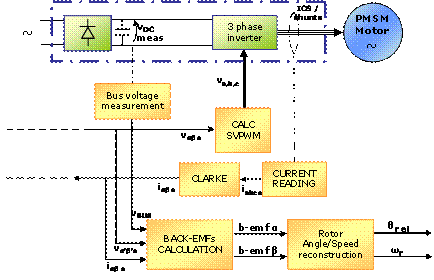

采用单电阻电流采样、无位置传感器永磁同步电机的矢量控制如下图2:
3.1 单电阻电流采样
为了降低系统成本,本方案采用了先进的单电阻采样技术。一般来讲,矢量控制算法需要采集电机至少两相电流,但单电阻采样只需要采集负母线的电流即可。
图3 单电阻采样框图
表1 单电阻采样状态表
图3是单电阻采样的框图,对于桥臂的每一个开关状态,其流过的电流状态如表1所示。在表1中,“0”表示开关管关断,而“1”表示导通。由于电流在一个PWM周期内几乎不变,因此只需要在一个PWM周期内采样两次即可得到该时刻电机每一相电流的状态,因为三相电流之和为零。
单电阻采样会遇到一些挑战,空间矢量脉宽调制器(SVPWM)在空间矢量的扇区边界和低调制区域的时候,会存在占空比两长一短和两短一长以及三个几乎一样长的时刻。这样的话,如果有效矢量持续的时间少于电流采样时间,则会出错。本方案采取的办法是在相邻边界的时候插入固定时间的有效矢量,而在低调制区域的时候,采用的是轮流插入有效矢量的方法。插入有效矢量会给电流波形带来失真,这种情况下需要通过软件来进行补偿。
单电阻采样的优点除了降低系统的成本,还有就是它检测三相电流时都基于相同的增益和偏移,一致性好。缺点也是明显的,对于MCU来说,算法复杂了其运算时间要增大,代码比三电阻也要长一些;对于电流检测而言,其波形失真比起三电阻方法来说,要稍微大一些。其详细的对比如表2所示。单电阻采样的性能对于变频空调的应用是完全可以胜任的,而且成本低廉,这也就是为什么大部分家电厂家都愿意选择单电阻采样的原因所在。

3.2无位置传感器转子位置和速度检测
只需获取三相电流和母线电压,通过算法计算出转子位置和速度,不需要增加额外的器件和电路。
无位置传感器算法,包括反电动势检测(Luenberger Observer) 和转子位置/速度重构(PLL: Phase Lock Loop )两部分,结构如下图4:

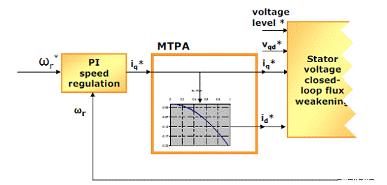

3.3 MTPA效率最优控制
MTPA(每安培电流最大转矩)控制,也就是系统效率最优控制,下面等式为永磁同步电机的力矩方程,永磁同步电机力矩:包括同步力矩和磁阻力矩。
永磁同步电机从电机结构上来分,可分为磁钢表贴式和内置式两种。表贴式永磁同步电机(SM-PMSM),直轴电感等于交轴电感(Ld = Lq);而内置式永磁同步电机(I-PMSM), 直轴电感小于交轴电感(Ld < Lq)。
l
   表贴式永磁同步电机,Ld等于Lq,只有同步力矩,控制ids等于零时,系统效率最优。
l
   内置式永磁同步电机,Ld一般小于Lq,存在同步力矩和磁阻力矩,当ids小于零时,可以利用磁阻力矩使系统效率最优。内置式永磁同步电机MTPA功能示意如图5。

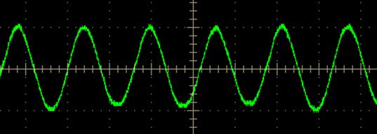

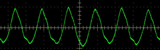

具有正弦型反电动势或气隙磁场的永磁同步电机(正弦波永磁电机PMSM),采用FOC矢量控制,输入正弦的定子相电压和定子相电流可产生稳定的输出力矩,具有低噪音的特点。但是,在应用中发现,正弦波永磁电机反电动势很少能难达到理想的正弦型,有的干脆就是一个反电动势为梯形波的永磁同步电机(方波永磁电机BLDC),这种电机采用FOC矢量控制,会使定子电流畸变而产生电机噪音。
针对反电动势波形介于PMSM和BLDC之间这类永磁电机采用矢量控制,专门加入噪音消除功能模块,通过加入N次谐波补偿的方式,使定子电流更接近正弦,从而达到消除或降噪的目的。下面是定子相电流波形得到了很好的改善,噪音得以明显的降低。
未加入噪音消除功能的电机相电流波形
加入噪音消除功能后的电机相电流波形
