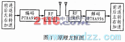

2 遥控车无线遥控电路普通玩具遥控车一般都具有前进、后退、左转、右转的基本功能,这些功能可分别由两台微型伺服电动机来完成,该电机没有调速功能。无线遥控电路的原理方框图设计如图1所示。该电路由无线发射和无线接收两部分组成,其中无线发射由编码电路和RF发射电路组成。编码电路使用的集成电路型号是PT8A977,该电路具有5种编码功能,其中F/B用于控制伺服电动机的前进、后退;L/R用于控制伺服电动机的左转、右转;turbo用于加速。
无线接收电路部分的解码电路可以使用PT8A978集成电路芯片来完成,解调后的RF信号在PT8A996中被放大和滤波,然后得到基带信号。当系统在对该信号进行取样后,解码逻辑便可以提取F/B、L/R和来自接收信号的功能位,同时输出相应的前进、后退、左转、右转和加速功能所用的控制电平。为了满足玩具遥控车的安全需要,同时还应为伺服电机设计过载保护电路。

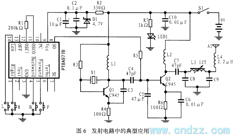

  PT8A977BP/977BW在发射电路中的典型应用电路如图6所示,该电路使用9V电池供电,三极管Q1和Q2的工作电压均是9V,集成电路芯片的工作电压是4.7V。当开关S1闭合时,发光二极管LED1导通发光,表示工作电源接通。9V电压直接加到Q1、Q2上,同时经R2、D1组成的稳压电路可为芯片提供4.7V的工作电压。电阻R1用来决定编码器内部振荡器OSC的振荡频率;按键开关L、R用于控制遥控车的左、右转;按键开关F、B用于控制遥控车的前进、后退。三极管Q1与L1、X1、C3组成了一个电容三点式载波振荡器,该振荡器的工作频率可以是27MHz或49MHz。编码器SO管脚输出的编码数字信号和Q1输出的载波信号同时加到Q2的基极后,经Q2调制,L3、C8、C9滤波后便由天线L4发射出去。当载波频率为27MHz时,RF电路的元件参数则是:C3=47pF、C8=180pF、C9=47pF、R3=120kΩ、R5=15kΩ、L1=L2=2.2μH、X1=27.145MHz。载波频率如果为47MHz,RF电路的元件参数是:C3=22pF、C8=100pF、C9=30pF、R3=68kΩ、R5=22kΩ、L1=L2=1μH、X1=49.860MHz。

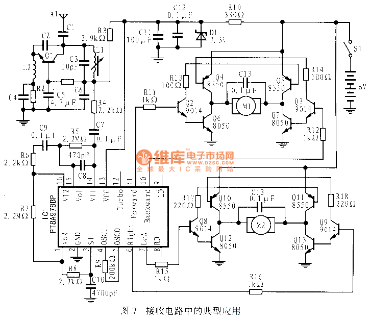

4.2 PT8A978BP/978BW在接收电路中的应用 PT8A978BP/978BW在接收电路中的典型应用电路如图7所示,该电路使用的是6V电源电压,当电源开关S1闭合时,6V电压直接加在伺服电机M1和M2的两组全桥驱动器上,再经R10和稳压二极管D1降到3.3V,以作为RF接收电路和解码芯片的工作电压。无线遥控信号经天线和Q1组成的RF电路接收后,将送至解码芯片的VI1输入管脚。接收到的信号经芯片解码后可从管脚7?Left 、6?Right 、11?Forward 和10?Backward 脚输出功能信号以驱动两个全桥电机驱动器,从而使桥路上的驱动三极管交替导通以控制伺服电机的正、反转。现以伺服电机M1为例:当解码芯片Forward管脚输出为高电平,Backward管脚输出为低电平时,Q2、Q6、Q5导通,而Q3、Q7、Q4关断,M1中的电枢电流为从右至左,此时M1应正转;反之,当解码芯片Forward管脚输出为低电平,Backward管脚输出为高电平时,Q2、Q6、Q5关断,而Q3、Q7、Q4导通,M1中的电枢电流从左至右,此时,M1应反转。当接收电路的载波频率为27MHz时,RF接收电路的元件参数如下:C1=10pF、C2=47pF、C3=47pF、C4=3300pF、Q1的型号为C1815-Y、R1=150kΩ、R2=680Ω、L1=7T、L2=8.2μH;而载波频率为49MHz时,RF接收电路的元件参数如下:C1=15pF、C2=25pF、C3=10pF、C4=2200pF、Q1的型号C380-0、R1=180kΩ、R2=820Ω、L1=5T、L2=3.3μH。

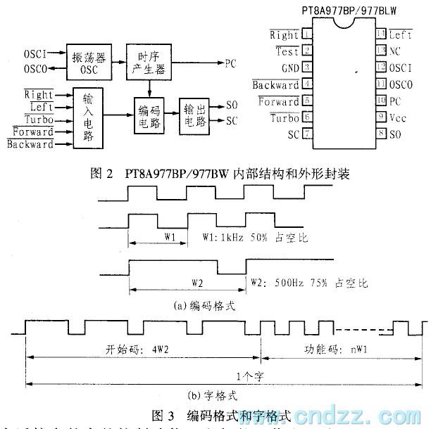

3.1 编码电路PT8A977BP/977BW的性能结构编码电路的内部结构和外形封装分别如图2(a)和图2(b)所示。由图可见:该编码器的内部主要由输入电路、编码电路、振荡电路、时序产生器电路和输出电路组成。输入电路有5个输入管脚,分别与5个功能按键forward(前进)、backward(后退)、right-ward(向右)、leftward(向左)和turbo(加速)相对应。芯片中的编码电路向SO和SC两个输出管脚发送数字码,数字码与定义的功能按键相对应,SO编码输出端用于无线遥控,而SC编码输出端则用于红外遥控。芯片内时序电路中的一个计数器可使PT8A977BP/977BW具有自动断电功能。其管脚PC输出端可用来控制外部工作电源的通、断状态。按下任何一个功能按键都会立即使芯片激活。编码器输出的编码格式和字格式分别如图3(a)和图3(b)所示。在编码格式中,W1表示功能码,W2表示开始码。T8A977/977BW的管脚功能说明如表2所列。

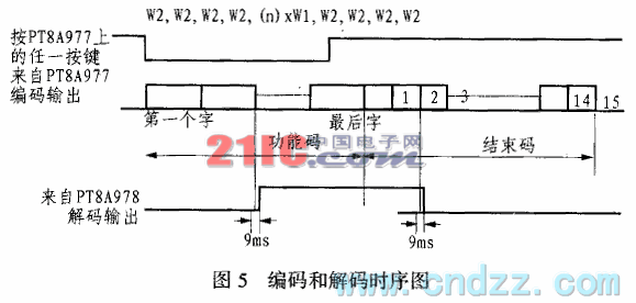

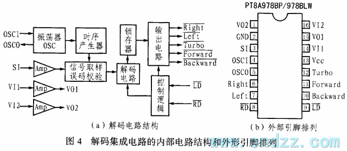

3.2 解码电路PT8A978BP/978BW的功能结构解码集成电路的内部电路结构和外形封装分别如图4(a)和图4(b)所示。该解码集成电路比编码集成电路复杂得多,它内部主要由3组放大器、信号取样和误码检测、解码电路、控制逻辑电路、振荡器、时序产生器、锁存器、输出电路组成。T8A978BP/978BW有5个输出管脚,分别具有5种功能。接收的信号由三级放大器放大后对其进行信号取样、误码检测和解码,以控制遥控车的动作。编码和解码两种芯片的振荡器工作频率之间的相对误差必须小于±2.5%。图5所示是具体编码和解码时序,该解码器的管脚功能说明如表3所列。
