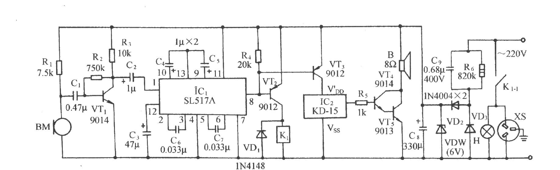

如图所示
,它包括声
传感器
、声控
集成电路
继电器

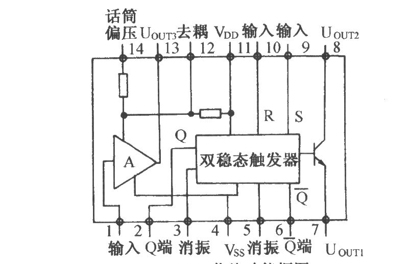

控制电路、乐曲发声电路和交流降压整流电路等。电路中的声控集成电路采用SL517A,它内含高增益
放大器
、双稳态触发器及缓冲输出级等,封装形式有双列直插和黑软膏两种。其内部功能框图如下图所示。
