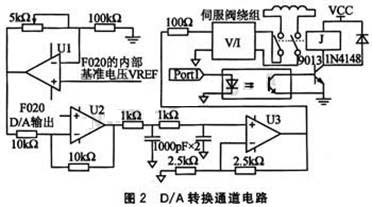

  在D/A转换通道电路中,来自F020内部电压基准VREF经U1缓冲放大,作为U2负端的基准电压,U3正端接F020的DA单级性输出,经一阶低通滤波器、缓冲放大处理后变为0~±5V输出信号。由于偏移电路的存在,芯片D/A端口初始化设置前或复位瞬间,将产生-5mA的瞬间电流,对伺服阀产生不良的冲击。为避免这一情况的发生,用一路I/O经光电隔离后去控制一只OM-RON高响应继电器(约1 ms),根据指令接通和断开与伺服阀的连接,如图2所示。

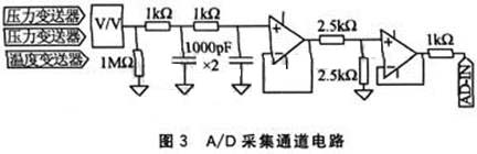

  在A/D采集通道电路中,模拟输入信号经一阶低通滤波器,缓冲倒相后输出,如图3所示,有三路相同的电路,经内部模拟开关切换。

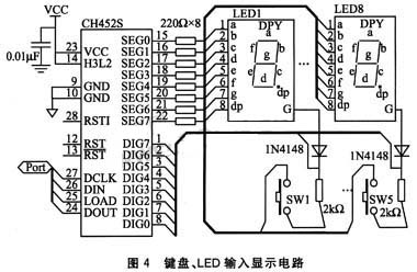

  8位LED显示、5个软键盘输入,采用了专用的CH452数码管显示驱动和键盘扫描控制芯片,其外围电路极简单,接口速度快、性能稳定,与C8051F020控制器采用4线串行接口,主要是以其硬件来实现其大部分功能,编程相对简单,如图4所示。

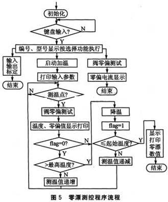

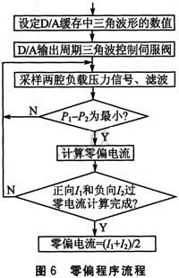

  为了便于设计和维护,采用自顶向下逐步细化的结构化模块设计方法,将具有独立功能的子程序都设为子程序模块,相关的功能均由相应的功能子程序实现。主要程序流程如图5、图6所示。

  ①主程序主要完成C38051F020系统初始化、设置系统时钟,调按键处理和显示程序以及ADC、DAC的设置等,根据读取按键所选择的功能调用相应的子程序。
  ②标定程序用来进行系统测试精度的校准。程序根据校准需要,将输入、输出的信号通过内部LED上的显示与标准信号对比的方式来进行。
  ③LED显示子程序和打印子程序主要完成输入型号、编号的显示和打印,以及数据处理后的温度值零偏电流、零漂数值以及标定时的输入电压、输出电流结果显示与打印。
  ④温度零漂测试程序完成控制加温、降温测温,每到一个试验温度点上调用一次零偏测试程序,显示、实时打印。
  ⑤零偏测试程序是这个系统的核心程序。
  调用此程序后,定时器按设定的频率将DAC缓冲区的数字三角波形值连续输出,并启动ADC进行数据采集,数字滤波、比较、计算、标度转换显示等。
  ⑥零偏电流的计算公式如下:
  Vp1、Vp2分别是两个负载腔的压力值;I1为电流由正到负时压差最小时的零点电流值,I1<0为负值;I2为电流由负到正时压差最小时的零点电流值,I2>0为正值;Imax、Imin是对应温度零偏数组I中的最大值、最小值;Ie是额定电流值。
