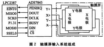

  触摸屏输入系统由微控制器、触摸屏、触摸屏控制器三部分组成。图2是一个实际的触摸屏输入系统。在该系统中,微控制器采用Philips公司ARM7内核的LPC2387;触摸屏采用Sharp公司的四线式电阻触摸屏;触摸屏控制器采用BB公司的ADS7843。

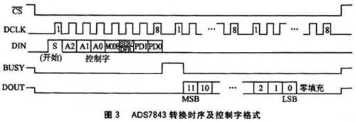

  LPC2387通过SSP接口和外部中断EINT0与ADS7843相连。当笔中断信号为低时,表示有触摸发生。SSP为同步串行接口控制器,可控制SPI、4线SSI或半导体Microwire总线操作,通过配置寄存器将其设定为Microwire通信方式,由LPC2387启动两次Microwire传送来完成坐标采集。第1次输入采集X坐标的控制字输出未经变换的X坐标。第2次输入Y坐标控制字输出未经变换Y坐标。当然也可以不用SSP功能,采用通用I/O端口模拟ADS7843转换时序达到触摸控制的效果。ADS7843转换时序及控制字格式如图3所示。

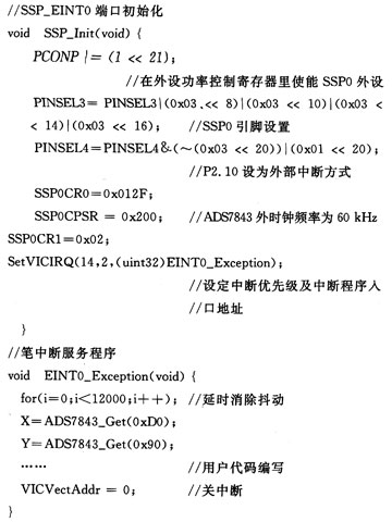

  触摸屏软件设计包括I/O口初始化程序、笔中断服务程序和ADS7843测量子程序三部分。当有触摸时,ADS7843向LPC2387发出中断请求并响应,程序跳至启动通信代码处,读取ADS7843的转换结果,从而得到触摸点的坐标。在ADS7843测量子程序中,完成一次微处理器和ADS7843之间的通信。

  Microwire格式采用半双工模式。每次串行发送8位控制字开始,在发送控制字过程中,SSP不接收数据,待发送完毕后,片外从器件ADS7843对其译码,并且最后一位发送结束的一个串行时钟后,才返回主机所需的数据。它的这种传输方式恰好与ADS7843转换时序吻合,只要对SSP寄存器配置准确便可方便地控制触摸屏完成坐标的采集。
  部分程序代码如下:
  ADS7843_Get()为测量取值子程序,通过控制SSPODR寄存器实现控制字的发送和逻辑坐标值的接收。

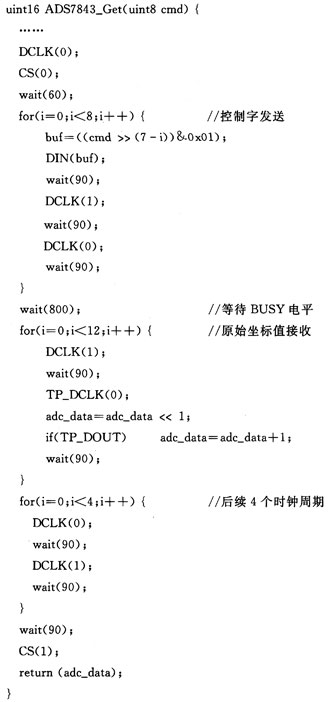

  鉴于许多微控制器没有SSP接口,可以采取I/O模 拟ADS7843转换时序来实现坐标采集。此方式较为繁琐,与SSP接口的触摸屏控制方式比较最为显著的缺点是:响应速度较慢,灵敏度较低,微处理器与触摸屏控制器间的通信时间较长,降低了系统的效率。然而此种方式却具有一般性,任何处理器都可采以用此方式来实现触摸控制。
  I/O模拟时序坐标采集程序如下:
