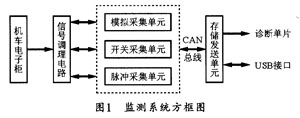

  本系统可由信号调理电路、信号采集板和存储发送单元组成。电子柜信号经信号调理电路转换成采集板可以采集的信号后,经信号采集板采集后,再通过CAN总线发送到存储发送单元,然后通过标准RS-485接口发送到诊断单元进行故障诊断。数据采集也可以通过U盘从USB接口中取出,以便用到地面分析处理系统。整个系统的结构框图如图1所示。

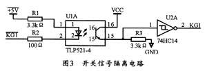

  开关信号都是司机给定和电子控制柜发出响应的信号,或系统发出的比较慢的指令信号,这些信号高电平时为5 V,低电平为0 V,本设计使用TLP521-4来进行光电隔离,其开关信号隔离电路如图3所示。当KGI为高电平时,光藕截止。此时可通过3.3 kQ的下拉电阻R3使整形电路74HCl4的输入为低电平;而当KGI为低电平时。光耦导通,整形电路74HCl4的输入变为高电平。R2直接与电子控制柜信号相连接,可起保护作用。该电路的实验测试结果表明,在直接测量整形后的电路时,其Ton=12μs,toff=35μs,可见其可以满足系统开关信号的采集要求。

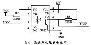

  脉冲信号是电子控制柜产生的三段桥晶闸管触发信号,具有高频、高速等特点。其信号隔离需采用高速光电隔离器隔离,本系统选用高速光耦为6N137,其高速光电隔离电路如图4所示。
  由于晶闸管的触发脉冲是周期为40μs,占空比为50%的信号,而6N137的实验参数测量结果大约为:ton=50 ns;toff=50 ns,由此可见,其可以满足系统需求。

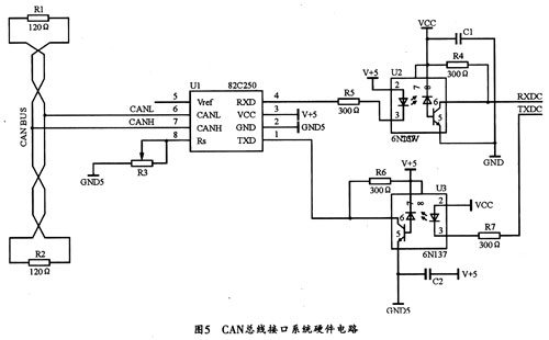

  本系统采用的是以Philips公司生产的的P87C591单片机为控制核心的信号采集系统。P87C591是一个单片8位高性能微控制器。该器件具有片内CAN控制器,它采用强大的80C51指令集,并成功的包括了sJAl000型CAN控制器的PeliCAN功能。由于单片机P87C591中内嵌有CAN控制器sJAl000的信号输出口且驱动能力较低,因此,本系统中加入了CAN总线接口驱动芯片P82C250,该器件主要是为高速通讯应用而设计的,它可对总线提供差动发送能力,并对CAN控制器提供差动接收能力。另外,为了增加通信距离,保护总线、降低干扰,提高系统的瞬间抗干扰能力,本设计还在P87C591和P82C250之间加入了由高速光耦6N137构成的隔离电路。其具体的CAN总线接口电路如图5所示。

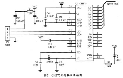

  存储发送单元主要包括微处理器及其控制部分、CAN通讯接口部分、串口扩展和USB接口等。其中微处理器及其控制部分、CAN通讯接口部分跟前面介绍的模块基本一致。串口扩展部分带有两个RS-232接口和一个RS-485接口,并带有跳线可以选择两种状态为一个RS-232接口和一个RS-485接口或两个RS-232接口而没有RS-485接口。串口扩展采用16C550芯片。USB接口系统利用CH375作为控制器。并可通过串行输入输出或并行输入输出和中断输出来方便地实现USB移动存储设备与单片机系统的连接。CH375的并行接口连接图如图7所示。

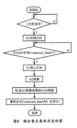

  整个监测系统工作时,先由模拟量采集单元将采集的数据按CAN标准帧格式发给存储发送单元,当存储发送单元等待并接收到模拟量采集单元采集的数据后,即可向开关量采集单元发送数据采集请求,并等待接收开关量采集单元的采集结果,最后,存储发送单元再向脉冲量采集单元发送数据采集请求,并等待接收脉冲量采集单元采集结果。存储发送单元在判断数据是否正常之后,即可把接收到的数据存贮在CF存贮器内,最后写串口。最后,再把数据通过标准RS-485接口发送到诊断单元或通过USB接口取出,以便应用到地面分析处理系统。

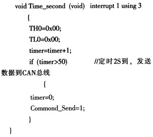

  软件设计就是在模拟量采集单元初始化后等待上位机发来的数据采集请求指令,然后启动定时器TO并进行A/D转换,再将转换结果按CAN标准帧格式打包发送给存储发送单元。其程序流程图如图8所示。其中,定时器TO的中断子程序代码如下:
