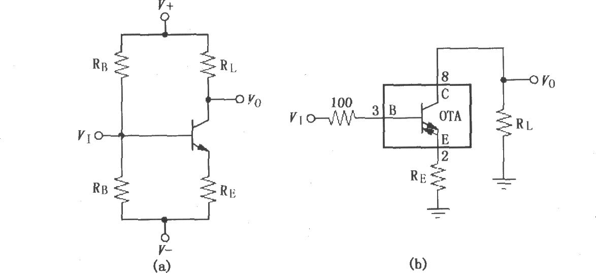

如图所示为OPA660共发射极(共-E)放大
。(a)图为分立元件共发射极
放大器
,跨导在整个温度范围内变化,Vo为反相增益,Vos只有几伏。(b)图为由OPA660构成的共发射极放大器,跨导在整个温度范围内为常数,Vo为同相增益,Vos=0V。
