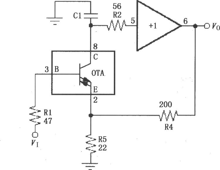

如图所示为OPA660的
电流
反馈放大
。信号V1经过47Ω
电阻
输入OPA660的3脚,由内部 1
放大器
放大后从6脚输出;同时,6脚通过200Ω电阻反馈到OPA660的2脚,构成电流反馈放大器。电流反馈放大器可以稳定静态工作点,展宽频带,减小放大器输出失真。电路增益G=1 R4/R5=10。
