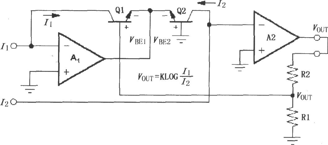

如图所示为LOG100的简单模式对数放大
。信号输入
电流
I1、I2经过LOG100变换为对数输出VOUT=K·LOG(I1/I2)。从等效
电路图
可以看出,输出端连接不同的脚(3、4、5)可以得到不同的系数K(1、3、5)。
