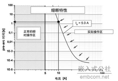

熔断特性(见图1)是贴片式保险丝最重要的特性,该特性定义了在一定过流等级下的熔融时间。如果电流达到预设等级,在被称为pre-arc时间的周期内,熔体里散发的电功率足以将熔体熔融和蒸发掉。
图1 熔断特性
关键性能参数
图1所示的熔融特性有两个主要区域。在箭头所指曲线左边的第一个区域,包括在阴影区的正常“瞬时”操作区域,以及在短时过流达到保险丝额定电流两倍时的情况。这个区域定义了贴片式保险丝承受脉冲负载的能力,该能力取决于熔体的特性,如增大熔体的交叉区域就可实现高脉冲负载。
箭头所指曲线定义了超过保险丝额定电流的过载和短路电流的熔融时间,图中保险丝的额定电流(IR)是5A。熔断保险丝所需的能量可表示为I2T。所以当过流增加时,保险丝的断开时间会变短。一般,在过流达到两倍额定电流的情况下,保险丝应当在1s~3s内断开;在过流达到10倍额定电流时,保险丝应当在不到0.1ms的时间内断开。反过来看,要防止保险丝在遇到正常涌流的时候断开,涌入脉冲的最大I2T应当小于保险丝的最大额定I2T的50%。
保险丝的熔断时间与熔体和环境之间的热阻有关,这取决于熔体、衬底、密封和端子的参数,也和印刷电路板的布局有关。因此断开时间,还有保护的有效性,既取决于制造技术,也和产品设计有关。如果熔体和环境之间的热阻过低,可能会没有足够的能量熔化熔体。这样在过载电流等于两倍额定电流时,保险丝在120s内无法切断过载电流。

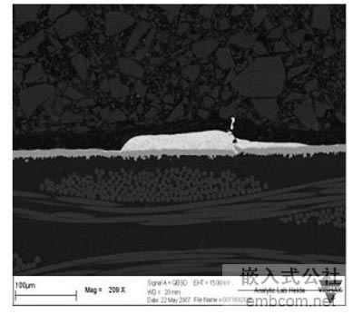

厚膜电阻的使用经验表明,短时过载、焊接热等热应力和脉冲应力会使阻值发生漂移。这些在贴片式保险丝里发生的现象将会改变保险丝的特性,进而缩短熔断时间。虽然熔体使用了几种不同的材料,例如铜锡合金,可以达到高水平的I2T,但在持续的热应力之后,熔体对断开时间的缩短是非常敏感的。这是由于应力会导致熔体组成材料的迁移,如图2所示,该图显示了在施加脉冲负载应力之后,铜锡合金正在发生迁移的情况。
图2 在脉冲应力后采用的锡点技术
根据功率负载的量级和持续时间不同,此类保险丝会改变熔断特性,加速熔断时间。采用一些保持贴片式保险丝阻值稳定的技术,可以防止熔断特性的类似漂移。

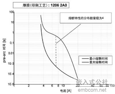

在设计阶段,电子工程师会碰到熔断特性大幅变化的情况。一般来说,贴片式保险丝是低阻值的电阻,其阻值只有几欧姆。如上所述,熔融特性与电阻值有关。如果电阻值的变化范围很大,熔融特性也就相应地有很大变化。由于这种可能发生的变化,贴片式保险丝在碰到正常的涌流时就断开,或是相反,在过载情况下,应该断开时却不断开,这种最糟糕的情形是工程师必须避免的。图3所示为印刷厚膜保险丝的熔断特性典型分布。
图3 厚膜贴片式保险丝(印刷工艺)熔断特性

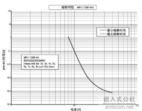

组合使用薄膜溅射技术和印刷照相技术,元器件制造商能够严格控制熔体几何形状的公差,同时保证熔体的同质晶体结构。这有两个好处,一是最小化由应力引起的电阻值背离,二是提高制造的可重复性。如图5所示,组合使用这两种技术生产的MFU系列贴片式保险丝的最小和最大熔断时间是紧密相关的。
图5 MFU熔断特性(最小值和最大值)
