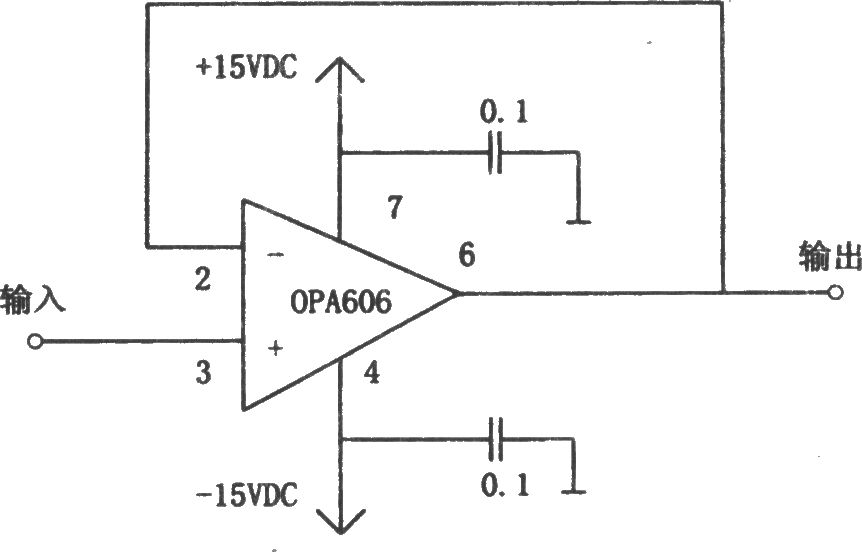

如图所示为一种实用的宽带缓冲器电路。电路中采用了宽带集成运放OPA606。OPA606为场效应管输入型介质隔离运算放大器,具有频带宽、偏流小、失调电压低且失真度低等优点。由图所示电路可知,输入信号加在OPA606的同相输入端(引脚3),并且在输出端(引脚6)和反相输入端(引脚2)之间用导线直接相连,即电路构成电压跟随器,图示电路可实现带宽大于12MHz,且输入阻抗高达1013Ω,该电路的增益近似为l。为了提高电路的稳定性,抑制电源及其引线干扰和噪声,应在正、负电源端各外加一个0.1μF的去耦电容,其电容宜选用钽电容等优质产品。
