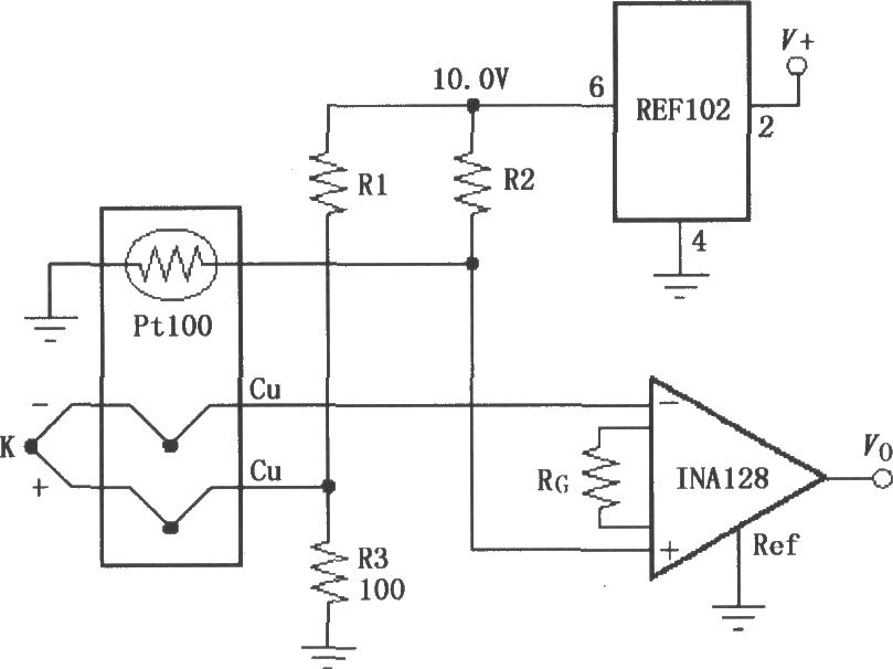

如图所示为由INA128构成的有冷端补偿的热电偶
放大器
。采用REF102精密基准
电压

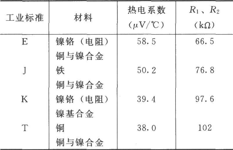

源(10.0V)对热电偶供电。热电偶选型与
电阻
R1、R2的匹配如表所示。
