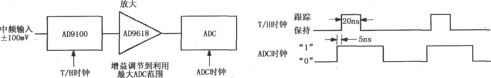

如图所示为具有跟踪-保持的中频(IF)信号采集电路。AD9100有着宽的动态范围,因此可以用于采集超级信号,直接将中频信号(IF)变换为数字信号。中频信号输入AD9100后,由T/H时钟控制采样和保持,输出后由AD9618放大,再由ADC电路将模拟信号转换为数字信号。用减小模拟信号输入电平的方法来实现跟踪和保持,并将失真减小到最小;同时调节AD9618增益,使输入到ADC的模拟信号范围符合A/D变换器全刻度范围的模拟-数字转换。
