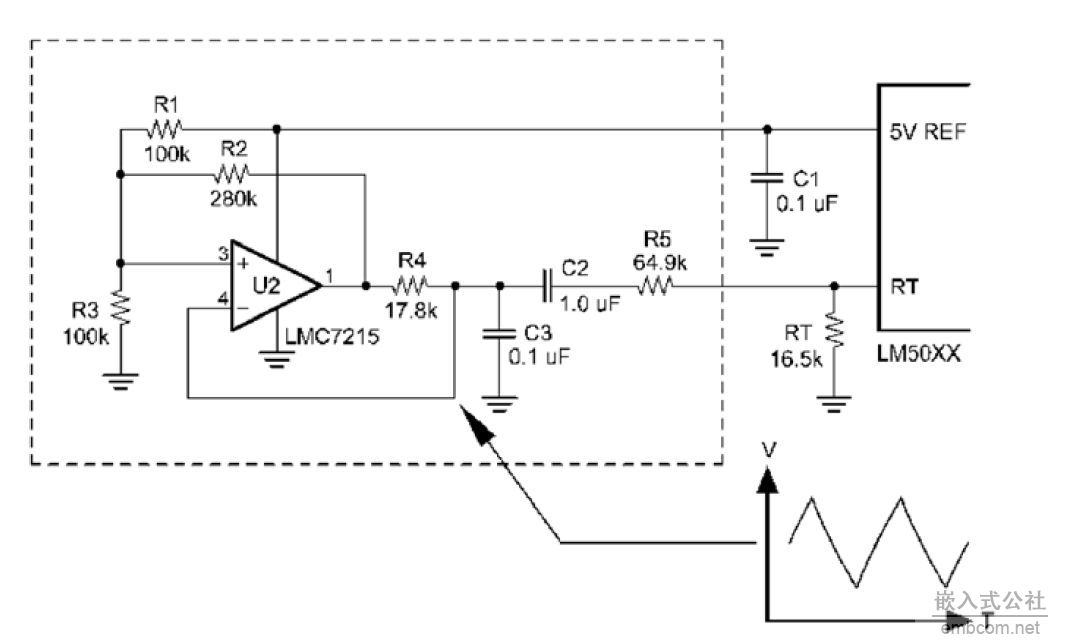

图1所示的外部抖动电路由基于振荡器的简单的独立比较器组成。
图1 低频振荡器调制PWM控制器振荡频率
此振荡器的工作频率配置约为800Hz。通电之后,比较器U2的输出状态升高。比较器正输入的初始阈值(由电阻器R1~R3设置)为2.9V。电容器C3 的电压倾斜上升至正阈值。当达到正阈值时,比较器的输出切换为低输出,这也会使比较器正输入的阈值降低至2.1V。电容器C3的电压现在向新阈值倾斜下降。一旦电容器电压达到较低的阈值,循环再次重复。C3电容器上的电压类似于三角波,最低谷为2.1V,峰值为2.9V。
通过让该三角波调制来自控制器RT引脚的电流,可实现PWM振荡器的抖动。电阻器R5用于设置施加在PWM振荡器基本频率上的调制抖动百分比。R5的右端固定为调节RT引脚电位2.0V。低频三角波通过耦合电容器C2出现在电阻器R5的左端。对于值为64.9KΩ的R3,通过该电阻器的峰对峰电流为 12mA。没有连接抖动电路时,来自RT引脚的额定电流为121mA。12mA的峰对峰抖动电流相当于10%的总调制。

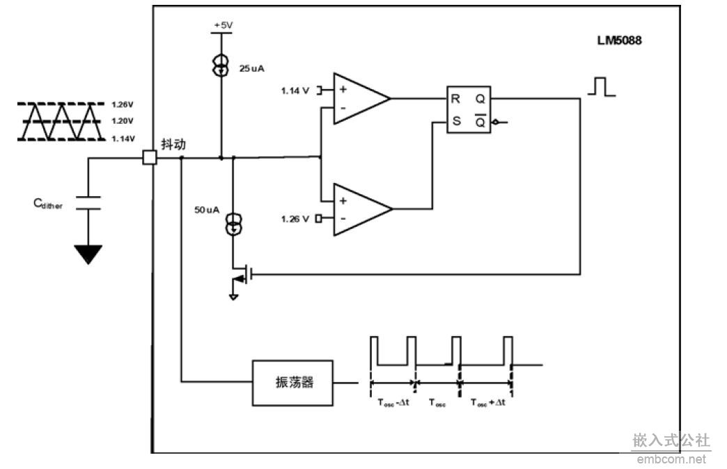

使用LM5088-1的降压控制器显示了另一种抖动实现方法。此IC具有内置的±5%抖动功能。抖动引脚设置三角抖动频率,或可用于禁用抖动。如图2所示,CDither电容器用于产生三角波形。
图2 LM5088中的内置频率抖动原理图
此三角波用于操控振荡器电路,以使其调制由RT电阻器设置的额定工作频率的±5%。禁用抖动对正常电路调试非常有用,可稳定触发和观察电路节点。

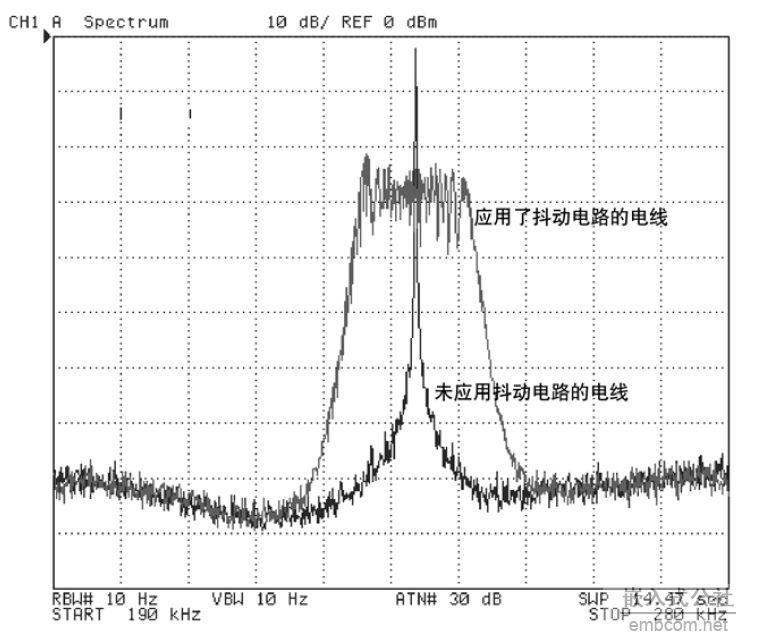

传导发射是在评估板上测量的。基本工作频率大约为240kHz,由控制器的RT电阻器设置。图3中的深色轨迹线显示的是没有应用抖动电路的功率转换器的传导发射(在正输入电源线上)。
图3 使用和未使用振荡器抖动的DC-DC转换器的传导发射
正如预期的那样,峰值发射量局限于250kHz基本振荡器频率附近较窄的范围内。
然后,启用图2中所示的振荡器抖动电路。图3中的浅色轨迹线是应用了抖动电路的功率转换器的传导发射。现在是宽带而不是窄带发射,也就是说,发射已经遍布基本频率,且不只局限于基本频率。在此频带上测得的峰值降低了20dB(Y轴上的每个方框为10dB)。此测量的分辨带宽(RBW)设置为200Hz。观察到的抖动效果可能受RBW设置影响。为了观察抖动效果,必须将RBW设置为比抖动频率低几倍。许多EMC测试标准指定了特定频率范围内的RBW。因此,观察到的净抖动效果可能会减弱,这取决于RBW设置、基本振荡器频率和调制频率。
