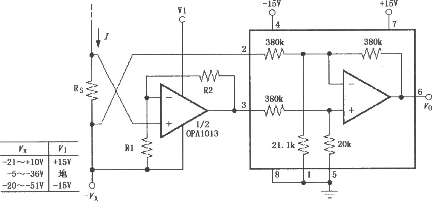

如图所示为由OPA1013构成输入缓冲器的
电流
检测
。在INA117输入端加一级缓冲器可以使
放大器
增益误差为零或共模抑制比降低。OPA1013可以构成
电压
跟随器(短接R2,省略R1);也可以构成具有增益的同相放大器,具有一定增益可以改善INA117前向通道的信噪比和CMR,同时允许取样
电阻
上可以有较低的电压降。选择运放OPA1013作为缓冲器可以使输入输出电压摆幅接近负电源。V0=IRs(1 R2/R1)。
