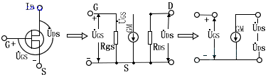

三、等效电路分析法
场效应管的微变等电路示于下图,由场效应管放大电路写成等效电路的具体例子可参阅表一。根据等到效电路求电压放大倍数及输入,输出电阻的方法与晶体管电路相同。
