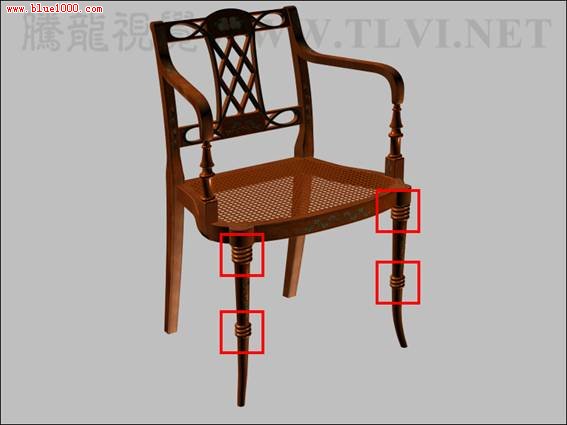

     椅子腿为放样模型,在椅子根部和中部有局部的扭曲变形效果。

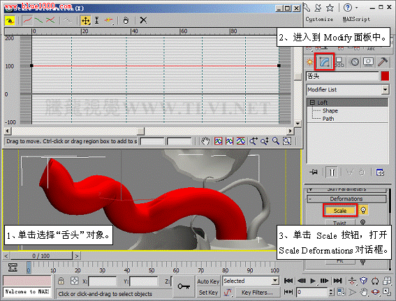

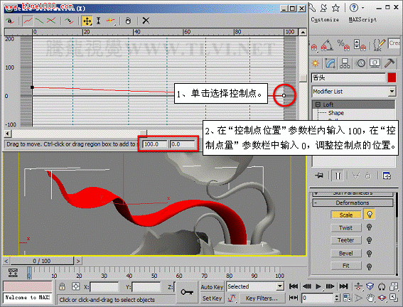

    (2)首先需要设置捕蝇草的舌头的放样变形效果,当前“舌头”对象的截面型为接近圆形的形状,如果使用默认的缩放变形,只能改变其直径,不能改变其形态,舌头会呈圆柱形,而舌头应该是扁平的,所以需要设置其X、Y轴不同的缩放变形。选择“舌头”对象,进入到Modify面板中,并打开Scale Deformations对话框。

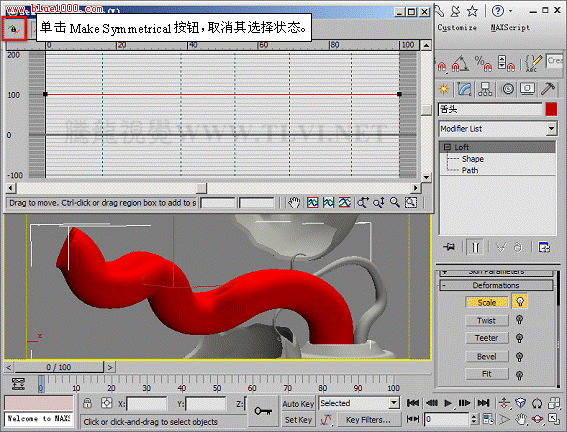

    (3)在默认状态下,Make Symmetrical按钮处于被激活状态,Scale Deformations对话框只显示X轴的变形曲线,Y轴的变形曲线呈隐藏状态,该按钮被激活时,对变形曲线的编辑将应用于另一条隐藏的曲线,关闭Make Symmetrical按钮,以便分别对X、Y轴的变形曲线进行编辑。
提示:Make Symmetrical按钮是一个动作按钮,也是一种曲线编辑模式,可以用于对轴和形状应用相同的变形。当启用该按钮时,代表X、Y轴缩放变形的曲线将保持一致,产生同样的变化,关闭该按钮后,可以对X、Y轴缩放变形的曲线进行单独设置。

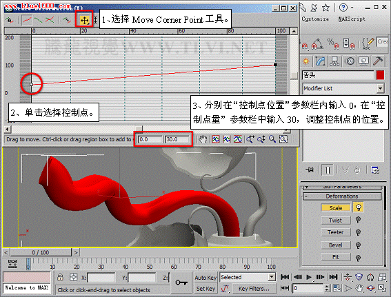

    (4)激活Display X Axis按钮,在Scale Deformations对话框的工具栏内单击Move Corner Point按钮,选择最左侧的控制点,并调整控制点的位置。
提示:激活Display X Axis按钮后,仅显示X轴变形曲线,X轴变形曲线呈红色显示。
     (5)选择最右侧的控制点,并调整其位置,使放样对象沿X轴产生变形。

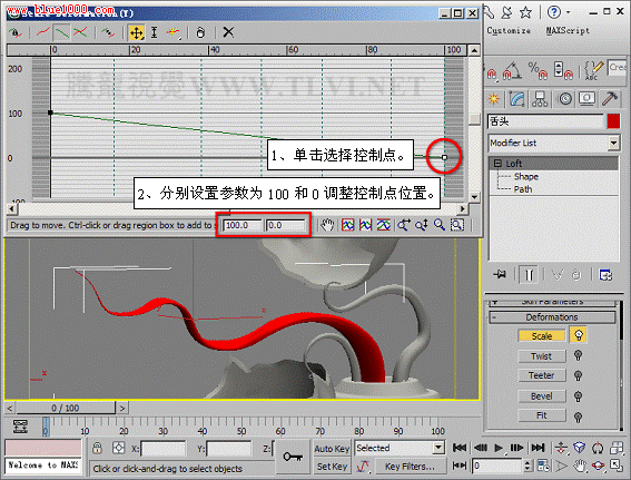

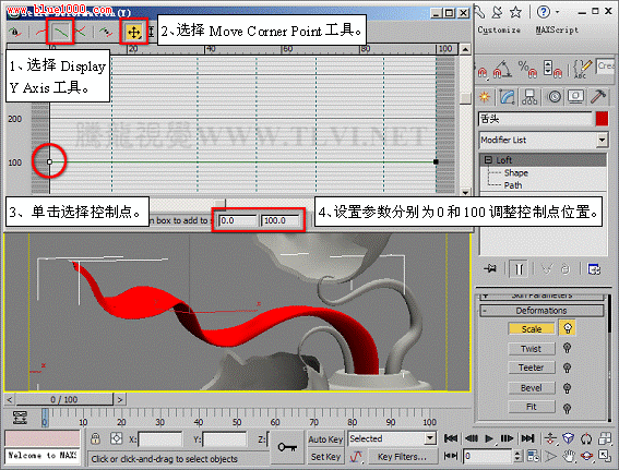

     (6)接下来需要设置Y轴的缩放变形,激活Display Y Axis按钮,在Scale Deformations对话框的工具栏内单击Move Corner Point按钮,选择最左侧的控制点,并调整其位置。
提示:激活Display Y Axis按钮后,仅显示Y轴变形曲线,Y轴变形曲线呈绿色显示。
     (7)选择最右侧的控制点,并调整其位置,使放样对象沿Y轴产生变形。

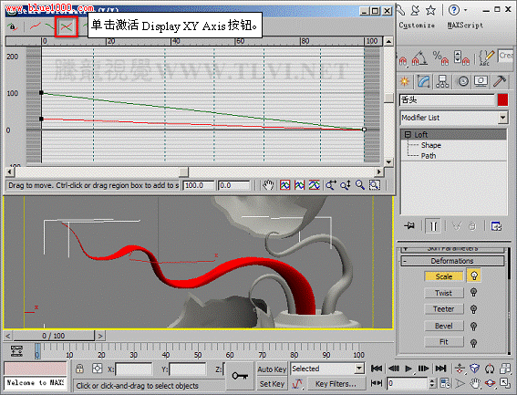

    (8)激活Display XY Axis按钮,同时显示X、Y轴变形曲线,可以看到两条变形曲线产生了不同的变化。
提示:激活Display XY Axis按钮后,同时显示X轴和Y轴变形曲线,各条曲线使用各自的颜色。

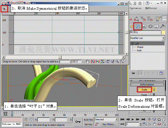

    (9)接下来需要对叶子进行设置,选择“叶子01”对象,在Deformations卷展栏下单击Scale按钮,打开Scale Deformations对话框,并关闭Make Symmetrical按钮。

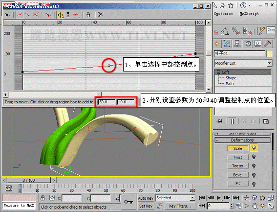

    (12)选择并调整中部控制点的位置。

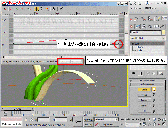

    (13)选择并调整最右侧控制点的位置。

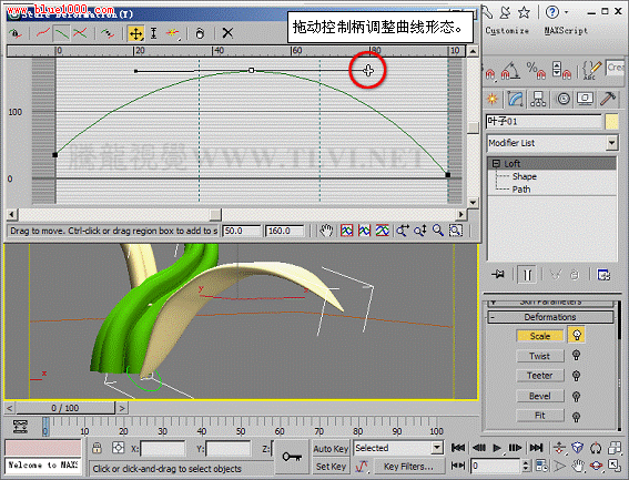

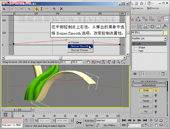

    (14)改变中部控制点的属性。
    (15)编辑曲线形态。

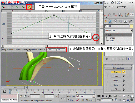

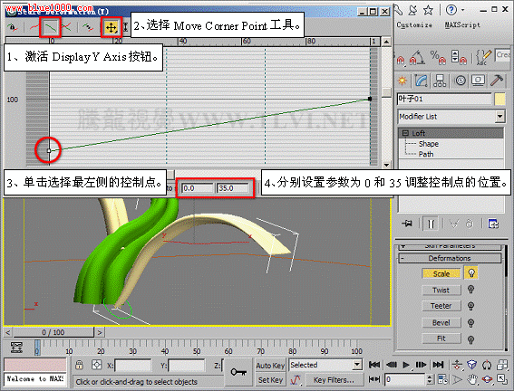

    (16)激活Display Y Axis按钮,使用工具栏中的Move Corner Point工具,选择并调整最左侧控制点的位置。

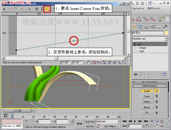

    (17)在变形曲线中部添加1个控制点。
    (18)确认中部的控制点为选择状态,然后调整其位置。
    (19)选择并调整最右侧控制点的位置。
     (20)设置中部控制点属性并编辑其形态。

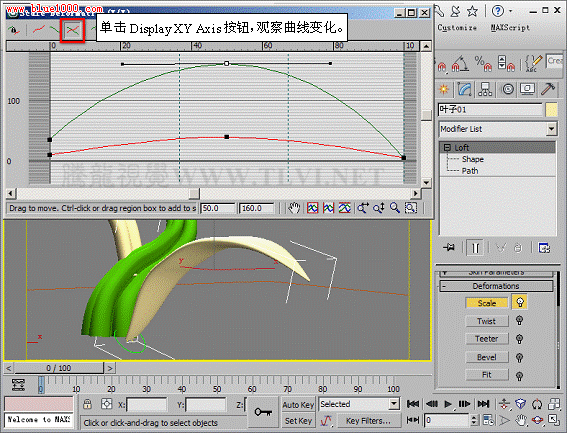

    (21)激活Display XY Axis按钮,同时显示X、Y轴变形曲线,观察两条变形曲线的变化。

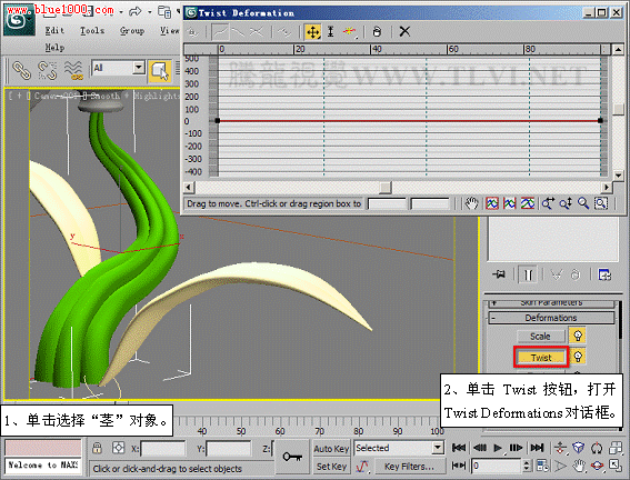

    (23)最后需要设置茎的局部扭曲,选择“茎”对象,打开Twist Deformations对话框。
    提示:扭曲变形只能使用一条变形曲线,所以用于编辑第二条曲线的按钮被禁用。

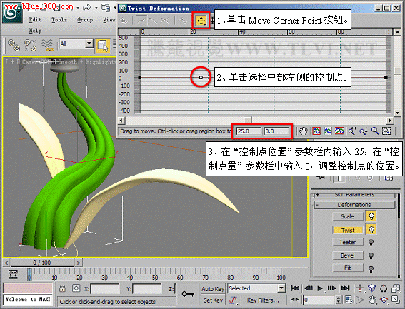

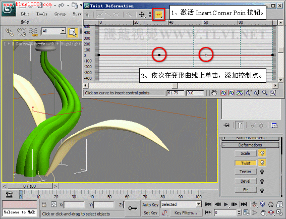

     (24)在Twist Deformations对话框的变形曲线中部添加2个控制点。

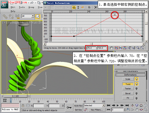

        (25)选择并调整中部左侧控制点的位置。
     (26)选择并调整中部右侧控制点的位置。
    (27)选择并调整最右侧控制点的位置,使对象实现局部的扭曲。
    提示:在Twist Deformations对话框中,控制点的“控制点量”参数决定扭曲的角度,当两个控制点间的“控制点量”参数相同时,两点间的扭曲角度相同,两点间的线段呈水平状态,对象不产生扭曲效果,可以利用这一特性来设置对象的局部扭曲。
