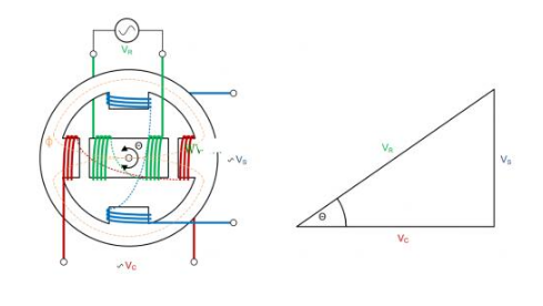

旋转变压器是一种电磁式传感器,又称同步分解器。它是一种测量角度用的小型交流电动机,用来测量旋转物体的转轴角位移和角速度,由定子和转子组成。其中定子绕组作为变压器的原边,接受励磁电压。转子绕组作为变压器的副边,通过电磁耦合得到感应电压。通常副边会使用两个绕组线圈,互成 90°放置在转子上,如图 1 所示。

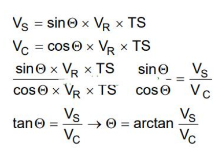

在实际的使用中,转子会随同电机做同轴旋转,即转子的角度速度以及位置就表征了电机的相应状态。若我们在定子上施加正弦励磁信号 VR,则该交流能量通过原边线圈会产生磁通量Φ,则在理想状况下,该磁通量会在副边产生感应电压,VS 和 VC。则通过法拉第电磁感应定律可得到 VS 和 VC 以及角度Θ的关系如下:
由此我们可知,若可知道施加激励 VR 以及得到的响应 VS 与 VC 的实时信息,则可根据上述公式得到角度和速度的信息。在知道 Resolver 的基本工作原理后,为了得到角度、速度信息,并提供给 DSP 进行算法参考, 我们需要以下功能电路资源辅助 Resolver 工作,以实现期待的功能:
