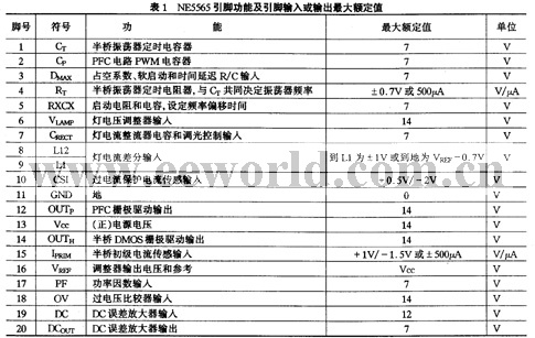

NE5565引脚功能及引脚输入、输出额定值如表1所列。

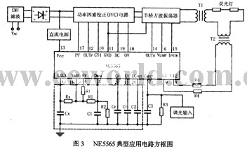

NE5565的典型应用电路如图3所示。T1为半桥振荡器的高频变压器,T2为灯电流检测变压器。
