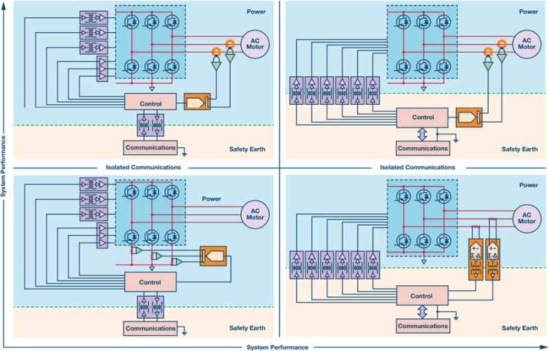

有多种高等级因素会影响特定驱动中的隔离要求和架构,这些因素包括:电机驱动性能等级、通信接口的复杂性、控制器架构以及系统内的电压水平,如图1所示。
图1. 电机控制架构

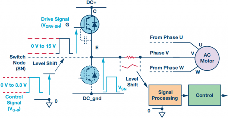

参见图2中的概念图;该图描述了单个逆变器相位臂,并标出了高端栅极驱动器信号和相位分流检测信号的电平转换和潜在的信号隔离要求。
图2. 三相逆变器臂参考信号

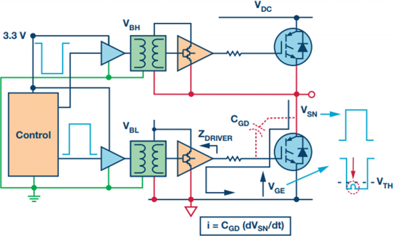

IGBT导通要求IGBT驱动至饱和区域,在该区域中导通损耗最低。这通常意味着导通电压要大于12 V。IGBT关断要求IGBT驱动至工作截止区域,以便在高端IGBT导通时成功阻隔两端的反向高电压。原则上讲,可以通过使IGBT栅极发射极电压下降至0 V实现该目标。但是,必须考虑高端晶体管导通时的副作用。开关节点电压的快速变化导致瞬态感应电流流过低端IGBT寄生密勒电容(图3中的CGD)。该电流流过低端栅极驱动器(图3中的ZDRIVER)关断阻抗,在低端IGBT栅极发射极端创造出一个瞬变电压反弹,如图所示。如果该电压上升至IGBT阈值电压VTH以上,则会导致低端IGBT的短暂导通,从而形成瞬态冲击电流,流过逆变器臂,增加功耗,影响可靠性。
图3. IGBT开关的米勒效应
一般而言,有两种方法可以解决逆变器IGBT的感应导通问题——使用双极性电源和/或额外的米勒箝位。在栅极驱动器隔离端接收双极性电源的能力为感应电压瞬变提供了额外的裕量。例如,−7.5 V负电源轨表示需要大于8.5 V的感应电压瞬变才能感应杂散导通。这足以防止杂散导通。另一种方法是在完成关断转换后的一段时间内降低栅极驱动器电路的关断阻抗。这称为米勒箝位电路。容性电流现在流经较低阻抗的电路,随后降低电压瞬变的幅度。针对导通与关断采用非对称栅极电阻,便可为开关速率控制提供额外的灵活性。所有这些栅极驱动器功能都对整个系统的可靠性与效率有正面影响。

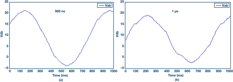

ADI隔离式栅极驱动器ADUM4135集成双极性电源能力、米勒箝位、非对称导通和关断输出。此外,传播延迟和更重要的传播延迟偏斜典型值分别为业界领先的50 ns和15 ns。降低死区时间对系统的影响如图4所示;图中,低电机速度的逆变器输出线对线电压以两个不同的死区时间水平表示。与光耦合器技术有关的更高死区时间要求导致更高的电机电压和电流失真。这样便会增加扭矩纹波和振动从而导致性能下降,并且由于谐波损耗增加而降低效率。这些失真效应在逆变器应用中尤为明显,控制环路性能相对较低;然而,哪怕在高性能驱动以及高带宽电流和速度控制中,死区时间相关的失真也会成为极低速性能的限制因素。
图4. (a) 500 ns死区时间以及(b) 1μs死区时间测得的线对线电机电压
