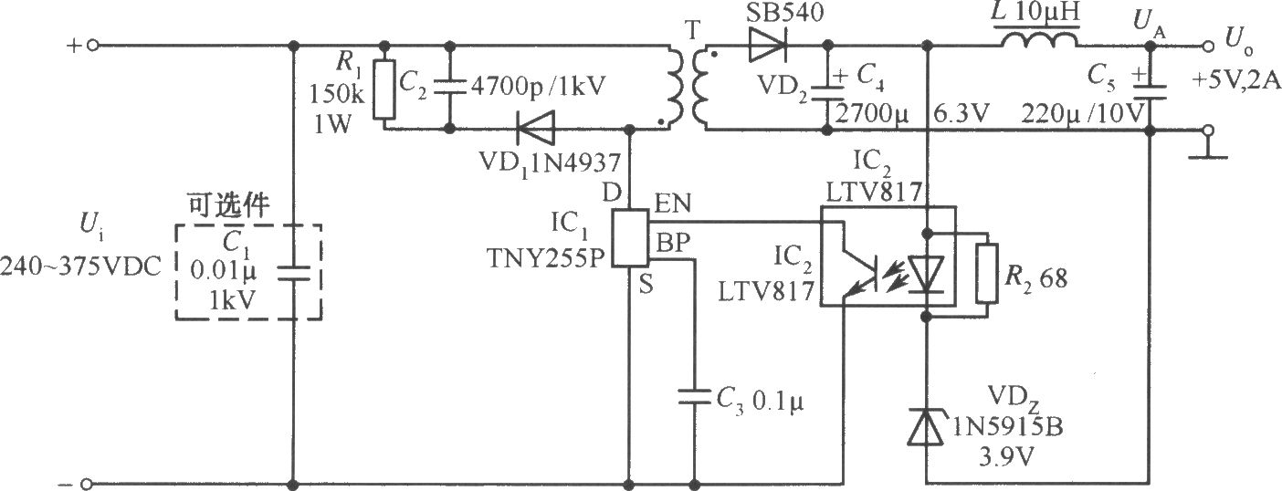

一种供PC使用的由TNY255P构成的5V、2A(10W)待机电源
如图所示。其输入
电压
Ui取自PC主电源。由Rl、C2和VDl组成的吸收电路,可将TNY255P漏极关断时在初级产生的尖峰电压限定在安全范围内。因TNY255P的开关频率达130kHz,恰好是TNY253P的3倍,故仍选EE16型磁心即可满足输出10W功率的要求。次级电压经VD2、C4、L和C5整流滤波后,获得 5V稳压输出。
