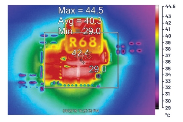

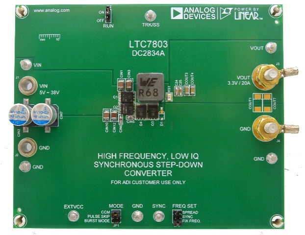

图3所示的DC2834A演示板用于LTC7803评估。图4显示DC2834在满载下的热图像。
图3.DC2834A演示板

图4.在自然对流冷却、没有空气流动的情况下,VIN为12 V、VOUT为3.3 V,电流为20 A时,转换器的热图像。
