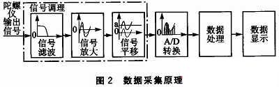

11_2(56).jpg   系统数据采集原理如图2所示。首先对陀螺仪输出信号进行信号滤波、信号放大、信号平移等信号调理措施,然后对调理后的信号进行A/D转换,最后用单片机对信号进行采集和处理,并把数据处理结果上传给上位机进行数据显示等。

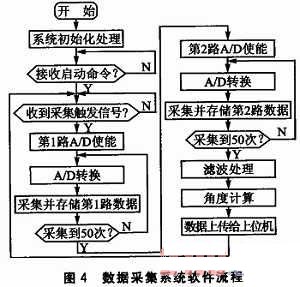

  数据采集系统软件流程如图4所示。系统接收到启动命令后,开始启动系统电路。启动后,系统首先等待采集触发信号。当接收到采集触发信号时,单片机发送信号分别选取两路A/D芯片工作,A/D芯片分别对两路陀螺仪输出数据进行A/D转换。由于选用的A/D芯片的转换速率为580 kHz,能够在0.18 ms内完成100次数据采集,实际上每路陀螺信号采集50次求平均值,因此可以认为两路信号是同时被采集的。然后,单片机对采集到的两组数据分别进行数据滤波、角速度计算等处理以获取角度数值,并把这两组数据上传给上位机进行后续处理。

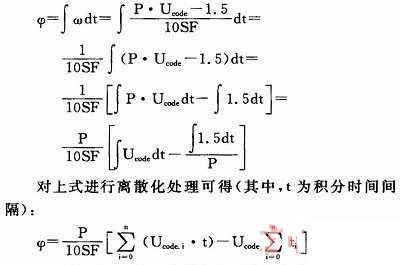

  理论上,陀螺仪输出信号被放大10倍并平移1.5 V,陀螺输出的信号经过单片机处理后上传给上位机。连续状态下陀螺仪的角度计算如下:
  以上是理想情况下推导的角度计算公式,但是根据实验采集的数据发现,静态情况下每次采集的数据会在一个常数上下浮动。为了减小电路对所采数据的影响,下面采用动态电压补偿方法计算推导角度。陀螺仪连续状态角度推导:
  其中,Ucode0表示静态情况下,相对电压经A/D芯片转换后的二进制;Ucode.i表示实时采集的电压经A/D芯片转换后的二进制;ti表示每次的积分时间。

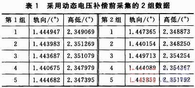

  采用动态电压补偿前采集的数据如表1所列。
  理论上,陀螺在静止状态陀螺仪输出的电压应该为0 V,对应的角度也应该为0°,即使考虑到其他干扰影响,采集的数据也会在0°附近浮动。但是从表中可以看出,轨向的角度在1.44°浮动,高低的角度在2.3°浮动。
