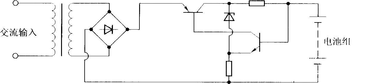

充电器的交流电源的
电压
通常会波动,充电时需要采用一个直流恒流电源,即恒流充电器。当采用恒流充电时,可使电池具有较高的充电效率,可以很方便地根据充电时间来决定充电是否中止,也可以改变电池的数目。恒流电源充电
上图所示。由于直流恒流电源的制造成本问题,直流准恒流充电电路得以广泛应用。
