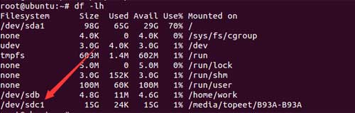

在 ubuntu 系统下插入 tf 卡,使用命令df -lh可以查看 tf 卡的设备节点以及挂在的目录,如下图所示:

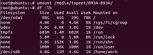

我这里 tf 卡的节点是/dev/sdc1,挂载在/media/topeet/B93A-B93A目录(也有可能是 sdc,sdd 之类的,根据实际情况,目录也都不一样)。然后我们使用 umount 命令取消挂载umount /media/topeet/B93A-B93A/,如下图所示:

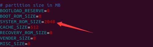

我们打开这个脚本,把分区改大一点,如下图所示:

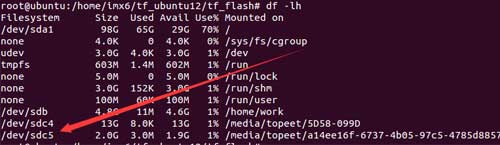

拔下tf卡,重新插入到ubuntu系统下,输入命令df -lh,可以看到 tf 卡分区信息,以及挂载的目录,/dev/sdc5是文件系统的分区(有可能用户的盘符会是sda5 等等,请记住带有数字5的盘符是保存文件系统的)如下图所示:
然后我把Ubuntu的系统镜像解压到5这个分区,最好是先把镜像拷贝到这个分区,在解压。
