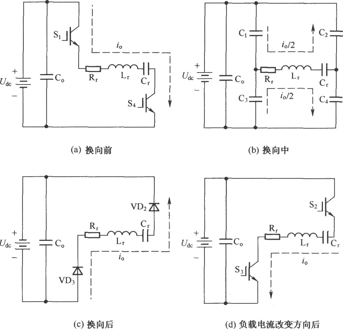

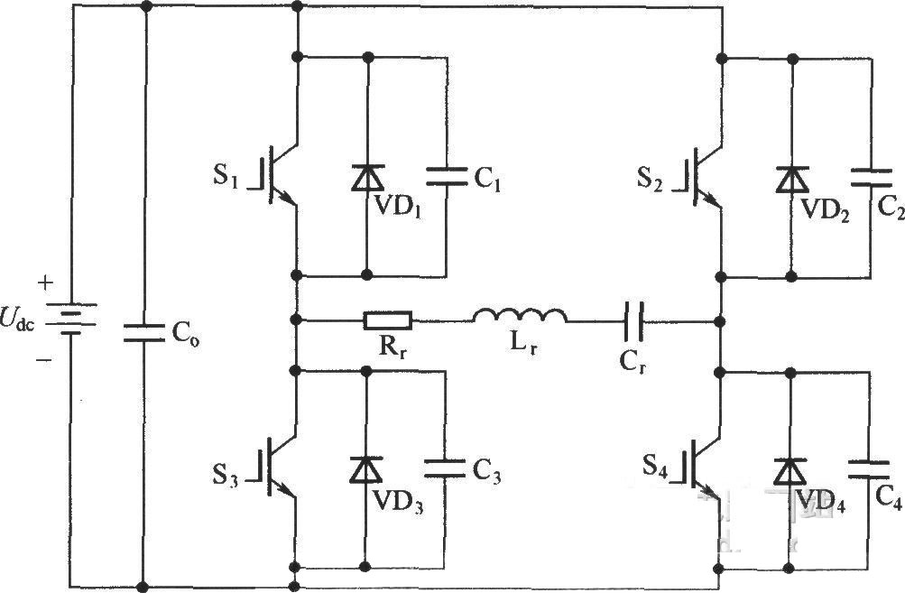

简化的含有谐振极电容缓冲器的串联谐振逆变器主拓扑电路
发布时间:2011-3-21 14:39 发布者:
circuit_share
电容缓冲器
逆变器
谐振极
含有谐振极
电容
的串联谐振
逆变器
的换流过程:
常规的RCVD缓冲
采用
电阻
来放电,随着开关频率的提高,消耗在缓冲器上的能量也随之增加,大大降低了整个逆变系统的效率.而在
IGBT
集电极和发射极间直接并联一个无损耗缓冲电容可以有效地降低开关器件的关断损耗,将常规缓冲器中电阻损耗的能量反馈给负载或电源,更适合于高频逆变器.
