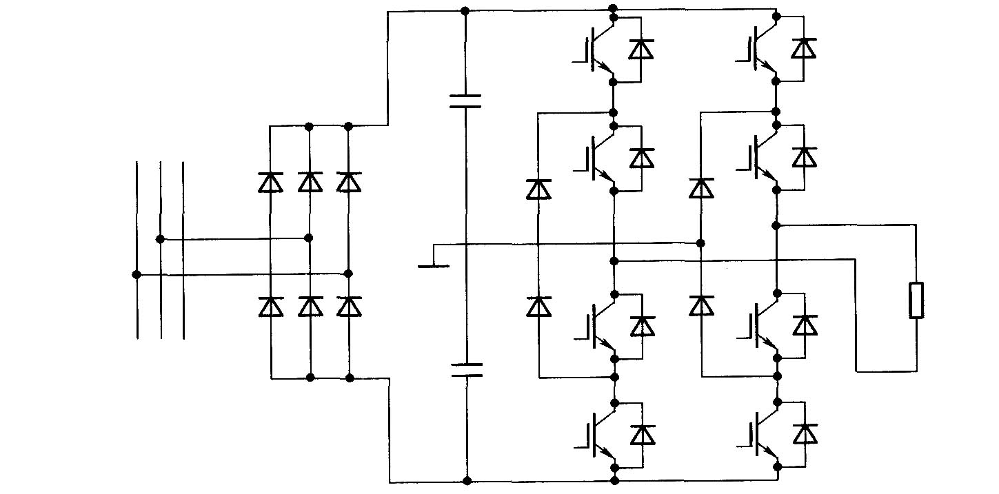

具有快速短路保护的中频电源的主回路
发布时间:2011-3-21 14:35 发布者:
circuit_share
短路保护
中频电源
如图所示,
逆变器
采用三电平结构,这样不但降低了器件的耐压要求,而且对减少谐波成分,改善波形大有好处.
