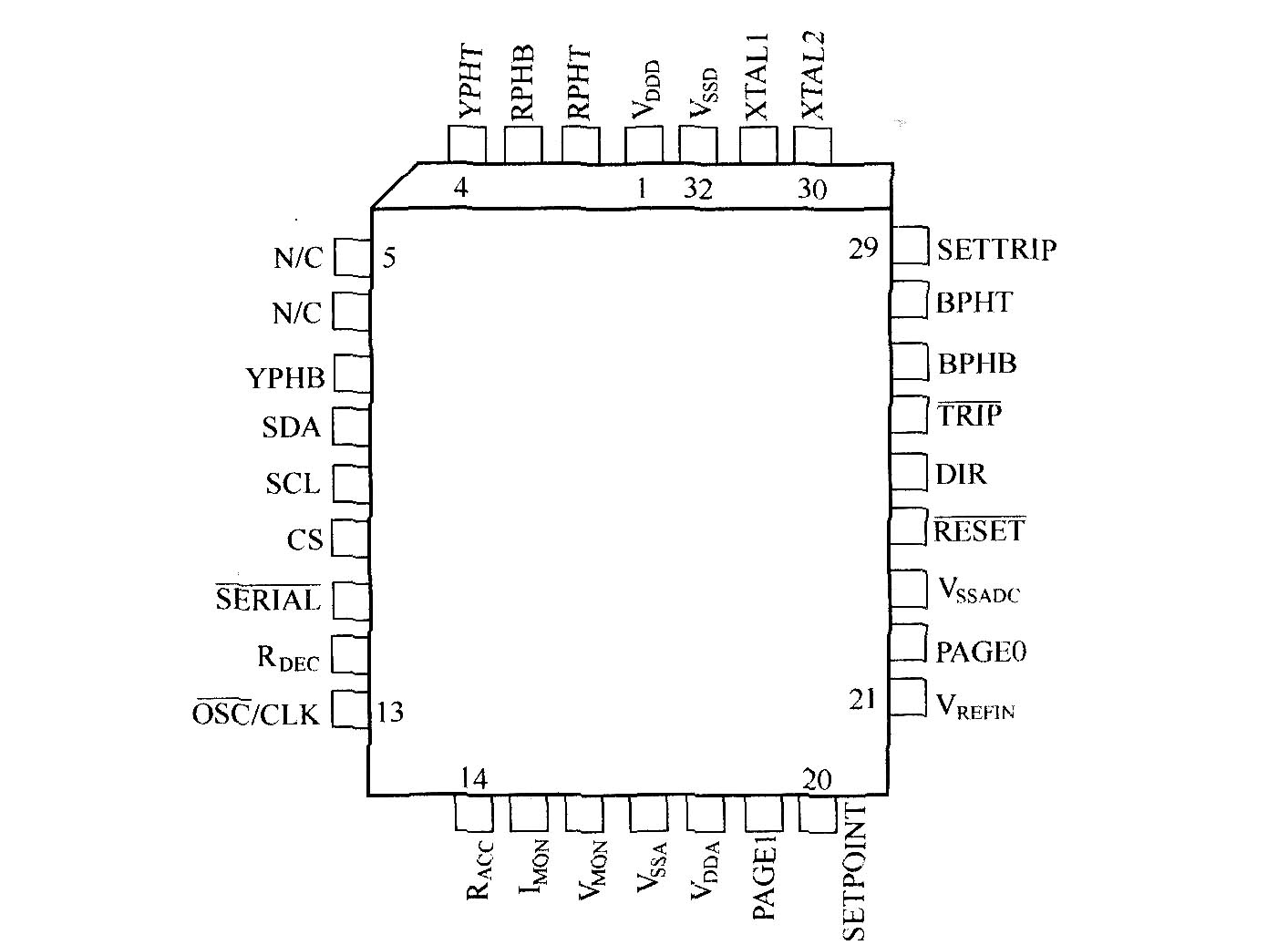

SA866引脚排列图
发布时间:2011-3-21 14:33 发布者:
circuit_share
SA866
引脚
SA866是专用的异步电机S
PWM
控制的
集成电路
.它除了根据设定参数产生合乎要求的SPWM脉冲外,还集成了多种保护功能,并可在紧急情况(如短路和过载)下快速关断SPWM脉冲,保护变频电源和负载.

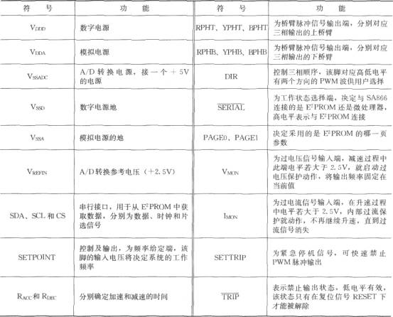

SA866引脚功能如下表:
