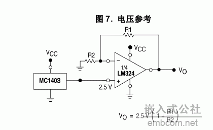

1.LM324电压参考电路

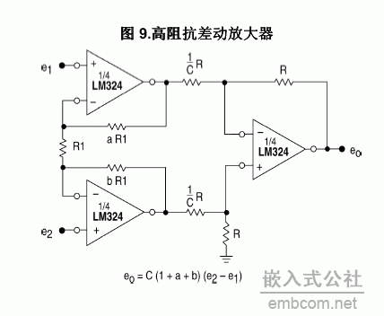

3.LM324高阻抗差动放大器电路图

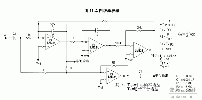

5.LM324双四级滤波器

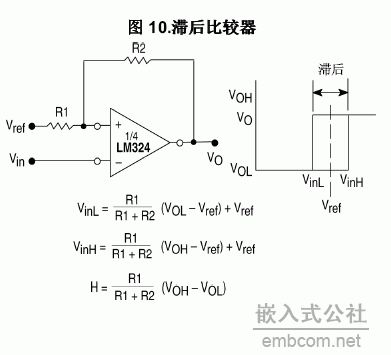

7.LM324滞后比较器电路图
