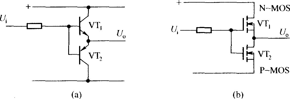

(a)所示的驱动
适合于低频小功率驱动,当控制信号Ui为高电平时,VT1导通,输出
电压
Uo对应控制的开关管(
IGBT
)导通;当控制信号Ui为低电平时,VT2导通,输出电压Uo对应控制的开关管(IGBT)被关断。
(b)所示的驱动电路是采用
场效应管
组成的推挽电路,其工作原理同图(a)所示电路。这种电路的高频峰值驱动
电流
可达l0A以上,适用于大功率IGBT器件。
