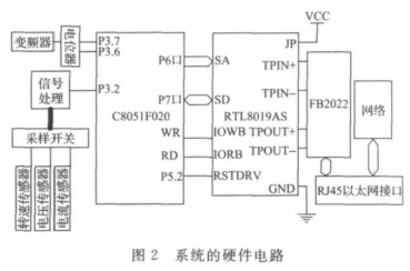

基于以太网的电机控制与诊断系统以C8051F020单片机作为嵌入式系统的CPU,内嵌TCP/IP协议,以RTL8019AS作为网络通信芯片,通过控制采样开关采集电机参数和控制电机的转速,并通过RTL8019AS网卡将采集到的温度数据、转速数据、电流数据、振动数据、磁场数据上传到服务器,客户机通过服务器之间的交互,实现数据的共享,客户根据具体的需求,利用单片机本身产生SPWM,在变频器模拟量输入端输入0~10V或4~20mA信号,通过改变输入模拟量的大小控制变频器的输出频率调解变频器,控制电机转速,同时根据电机参数的数值,监控电机的运行和诊断电机的故障,其硬件电路框图如图2所示。
