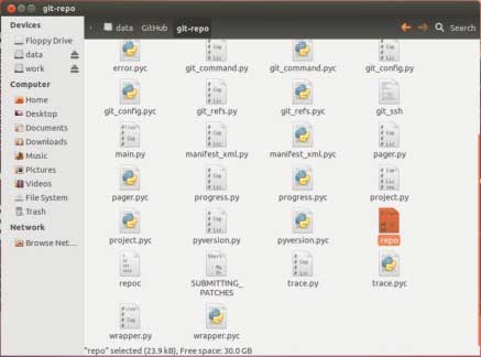

git-repo 仓库下载完成后会看到该文件夹内有 repo 脚本文件:
1.jpg [size=0.83em]

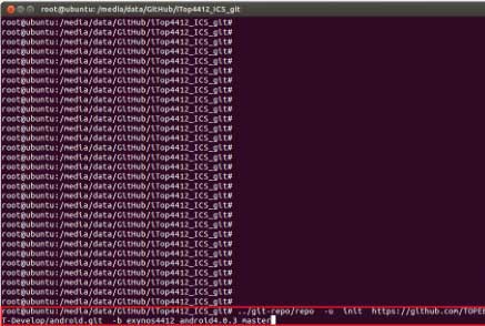

# cd /media/data/GitHub/iTop4412_ICS_git
#../git-repo/repo init –u https://github.com/TOPEET-Develop/android.git -b
exynos4412_android4.0.3_master
注意上一条命令中,换行字符“-b”之后有空格。
注: repo init 命令中–u 参数指定 android 仓库下载地址,-b 参数指定仓库中的下载
分支.

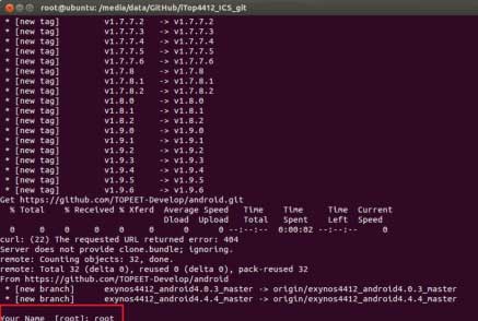

这里我下载的是 exynos4412_android4.0.3_master 分支,该命令执行过程中需要输入
相关的信息,如下图所示:

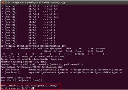

Your Name 输入 root
Your Email: 直接回车即可,然后在输入 y, 回车继续:

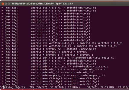

#../git-repo/repo sync
注: repo sync 开始下载 Android 代码,下载过程与网络环境有一定的关系,如果下
载过程中长时间没有进度显示,可以 ctrl+c 终止下载,然后执行 repo sync 命令重新开始,
下图为源码下载过程中的进度显示:

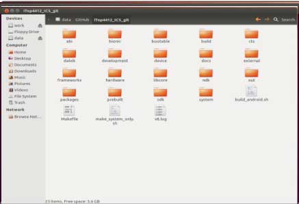

代码下载完成后会在 /media/data/GitHub/ iTop4412_ICS_git 目录下面显示 Android
系统源码目录:

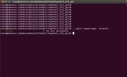

每个文件夹目录下面都会有一个或者多个 Git 仓库,默认这些仓库是没有分支的,我们需要
使用 repo star 命令创建分支,这里我们创建 master 分支,您也可以使用别的名字来定义分支
名称,repo branch 命令可以查看创建的分支:
#../git-repo/repo start master --all
#../git-repo/repo branch

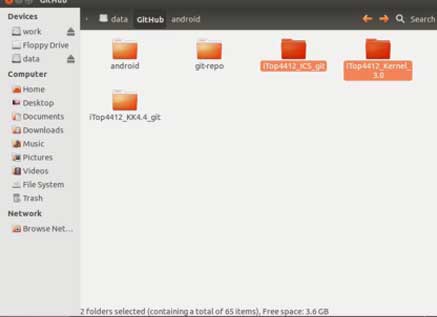

Android 代码下载完成后就可以进行编译了,Android 源码编译需要 kernel 支持,所
以我们需要把 Android 代码与 kernel 代码放到同一目录下面:
注: 上图中 iTOP4412_Kernel_3.0 为 Android 的内核代码, 与 Android4.0 源码目录
iTOP4412_ICS_git 在同一级,另外编译 Android4.0 之前需要编译内核代码,在内核代码目
录执行:

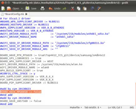

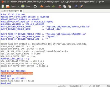

我们的 Android4.0 代码区分精英版和全能版,默认我们下载的代码编译形成的镜像可以
在精英板运行,要编译全能板版本,只需要修改一项配置即可:
文件路径:iTop4412_ICS_git/device/samsung/smdk4x12/BoardConfig.mk
配置项:BOARD_HAVE_MPU6050 ,该值配置成 false 代表编译版本是精英板版本,如果
设置成 true,则会编译全能板版本。
精英版配置:
全能版配置:
