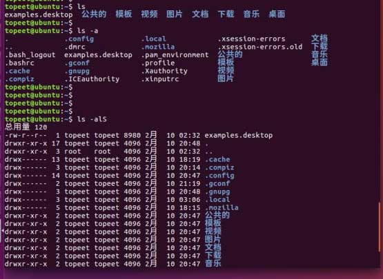

以上是 ls 命令的一些参数,当然还有很多没有列出来,我们只要掌握这些就足够我们平时的使用了,
这些参数也可以结合在一起组合使用,比如“-al”可以显示所有文件的详细信息包括“.”开头的隐藏文件,
ls 的命令使用如下图所示:

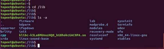

比如我们要进入目录“/lib”,并查看改目录下有哪些文件,操作步骤如下图所示:

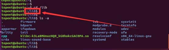

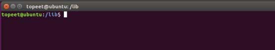

在上图中,当我们使用“cd /lib”进入到“/lib”目录下,可以看到命令行里面“$”后面会自动加上了
当前的目录“/lib”,如下图所示:

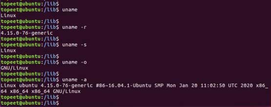

使用该命令执行的结果如下图所示:

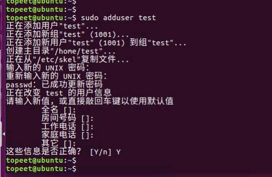

例如我们要创建一个新的用户“test”,创建新用户的命令为“adduser”,只有 root 用户才有权限创
建新用户,我们在安装 Ubuntu 系统的时候创建的“topeet”用户是没有 root 权限的,所以创建新用户的话
我们需要使用“sudo”命令,如下图所示:

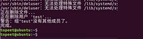

“deluser”也要使用“sudo”来执行,以删除我们前面创建的用户“test”为例我们输入“sudo deluser
-remove-all-files test”,运行结果如下图所示:

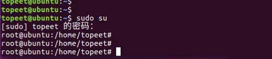

我们这里以切换到“root”用户为例,来看下“su”命令的使用,我们输入“sudo su”,然后按照提示
输入当前用户“topeet”的密码(注意终端输入密码不会显示),就会切换到“root”用户了,运行结果如
下图所示
我们看到上图中,命令行提示符@前面的用户变成了 root,标识当前登录的用户是“root”了,并且最
后面的$变成了#。

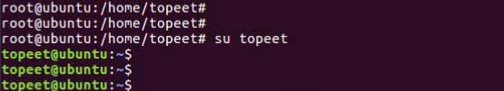

要切换回“topeet”用户,我们可以使用命令“su topeet”,运行结果如下图所示:
