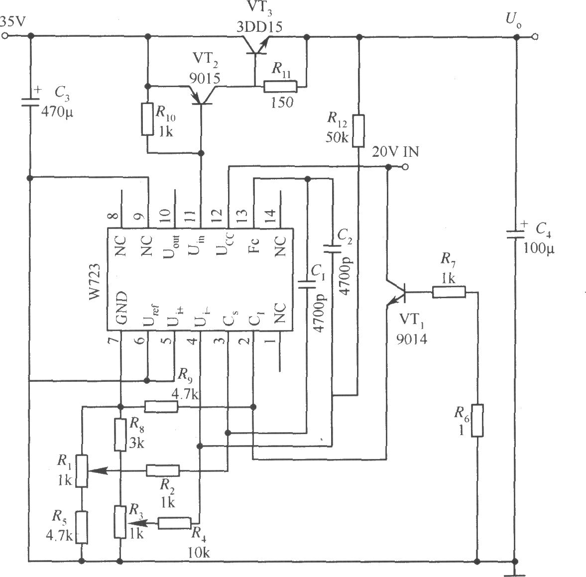

W723构成的输出电压和电流均可调的应用电路
发布时间:2011-3-15 10:31    发布者:circuit_share
关键词: W723 , 输出电压
如图所示是用W723多端可调式正集成稳压器组成的可调电压电流的应用电路。输出电压Uo=0~25V,输出电流Io=0~1A。工作在电压型状态时,稳定性为0.05%;工作在电流型状态时,稳定性为0.2%。集成稳压器的Ui端是内部共射极驱动器的输出晶体管集电极,用以控制串联调整管VT2、VT3电流控制是由晶体三极管VT1和W723内部限流晶体管构成差分放大器来完成。当处于电流型运用时,晶体三极管VTl导通,随着输出电流的增加,电阻R5上的电压降增加,当它等于电位器R1中心端的电压时,输出电流不变,故R1可调节电流大小。电阻R6的值是根据W723内部放大器最大输出电流(约1mA)而选定的。电容C1、C2用来提高W723闭环增益的稳定性。
