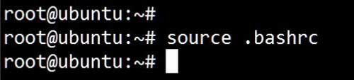

接着还需要更新一下环境变量,如下图所示,使用命令“source .bashrc”。
最后做一下环境变量测试。

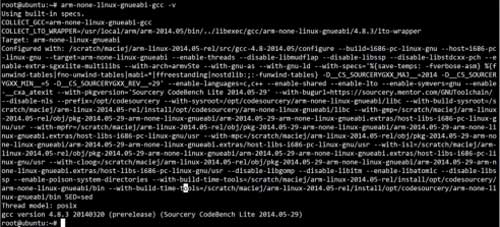

重启下控制台后,在 Ubuntu 控制台中输入“arm-none-linux-gnueabi-gcc -v”,然
后回车,会出现如下图所示内容。

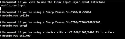

vim /opt/tslib1.4/etc/ts.conf 修改第二行如下
保存,退出。

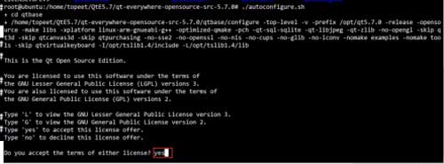

保存脚本,退出。使用命令“chmod 777 autoconfigure.sh”修改脚本权限,然后使用
命令“./autoconfigure.sh”执行脚本,会有版本认证,如下图。
输入“yes”即可。
