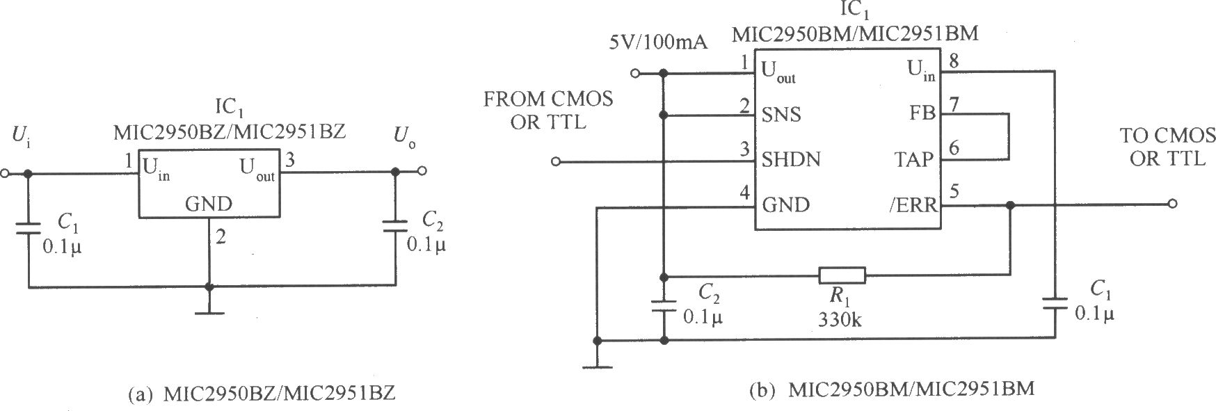

如图所示
是采用MIC2950/MIC2951构成的固定输出的
稳压电源
电路的典型应用。图(a)中的电路输人
电压
为2.0~30V,输出电压为1.25~29V,输出
电流
为150mA。图(b)是5V、100mA的稳压电源。③脚为控制开/关机端,可与
CMOS
和TTL兼容,高电平关断,低电平启动。⑤脚为出错报警,低电平表示出错,高电平表示正常。
