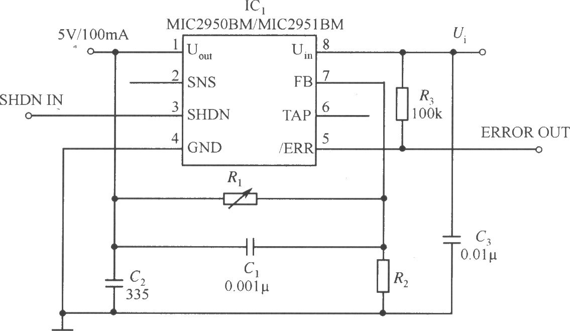

如图所示
是采用MIC2951构成的输出
电压
连续可调的
稳压电源
电路。其中,Rl和R2构成芯片外部分压器,输出电压与Rl和R2之间的关系为Uo=Uref(1 R1/R2),式中,Uref为芯片内部的1.23V的基准电压。一般情况下,R1的取值不能大于1.2MΩ,R2的取值为100kΩ。
