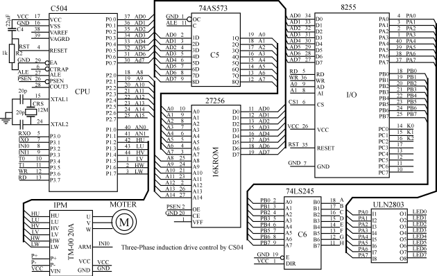

  2硬件系统
图1硬件系统图
  硬件系统如图1所示。C504是该系统的核心,实现系统的控制和6路PWM波的产生。27256EPROM作为程序存储器,74AS573作为地址锁存器,8255可编程并行接口芯片、ULN2803及74LS245,组成键盘与显示电路。通过键盘进行转速和转向的设置,显示器显示工作状态和频率。IPM是一个智能功率模块,具有过压、欠压、过流自动保护功能,并输出故障指示信号,内设有驱动电路和光电隔离电路,直接由C504的P1.2~P1.7输出的六路PWM波驱动,具有抗干扰性能强的特点。它是一个自关断三相全控逆变桥,直接用来控制需调速的三相电动机
  整个系统外围元件少,宜于编程和开发,体积小,推广使用非常方便,具有非常高的性能/价格比。

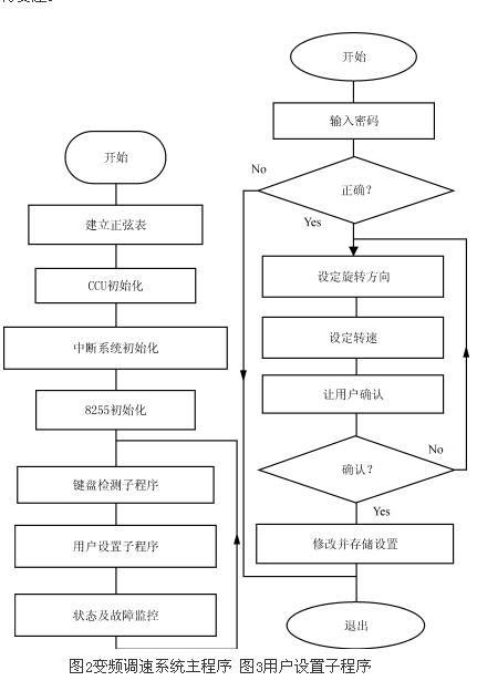

  整个软件系统采用模块化结构,包括主程序(见图2)、用户设置子程序(见图3)、键盘检测子程序、状态及故障监控子程序和CCU中断服务程序(见图4)。考虑到开发周期和控制效率两方面的问题,在开发中使用C51和汇编语言混合编程。
  主程序完成系统初始化和控制任务。系统初始化包括:在RAM中建立完整的正弦表,CCU初始化、中断系统初始化和8255初始化(包括键盘、显示电路)。具体流程如图2所示。用户设置子程序设有密码保护,主要接收用户通过键盘输入的“旋转方向”和“转速”,并将设定值存入RAM中,流程如图3。状态与故障监控子程序可将当前电动机的“转向”和“转速”,以及IPM的故障代码,遇到严重故障可以自动停机。键盘检测和显示子程序比较简单,在此不再赘述。

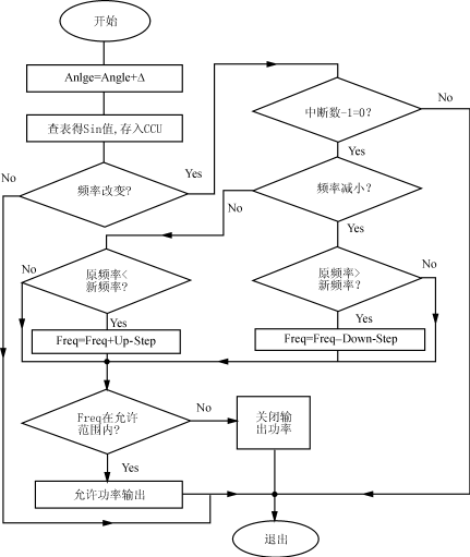

CCU中断服务程序是软件系统的关键部分,使用汇编语言编程。通过比较定时器1的溢出中断,系统每50μs调用一次中断服务程序,周期性地更新CCU比较寄存器中的赋值。该任务耗时15μs左右,约占用30%的CPU运算时间,程序简练,执行效率很高。如果转速增加或减小时也可以按一定的速率改变转速,同时为了避免当转速低于1Hz时向电动机输出DC电流,会自动关闭CCU输出。这时,该任务耗时30μs左右,约占用60%的CPU运算时间,为实现闭环控制提供了时间。流程如图4所示。
