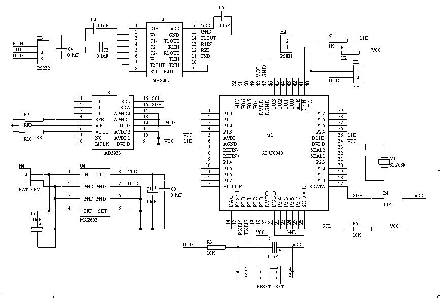

4  单片机控制的阻抗测量系统
本文设计了一个用单片机控制AD5933实现阻抗测量的系统。单片机选择的ADI公司的ADμC848。单片机和AD5933通过 串口实现通讯,单片机控制对AD5933的工作模式设置,控制测量过程,读取测量结果,并通过串口传输到PC机。
4.1 硬件电路
系统采用电池供电,又MAX603实现把四节1.5V电池串联后的电压变到5V。在AD5933
的RFB和VIN之间接入电流电压转换电阻,这个电阻的值是可以按照上面提到的设置测量电阻的范围的方法来设定的。在VIN和VOUT之间接入的是被测电阻,测量之前先大致估计一下测量电阻的范围,然后来选择相应电流电压转换电阻的大小。在测量被测电阻之前,首先要用已知阻值的电阻进行标定,得到模值和相角的基准。单片机把从AD5933读到的阻抗测量结果的实部和虚部通过串口传到上位机,又上位机根据上面提到的公式,计算得到阻抗值。图2中给出了电路连接的原理图。
图2  系统硬件电路图

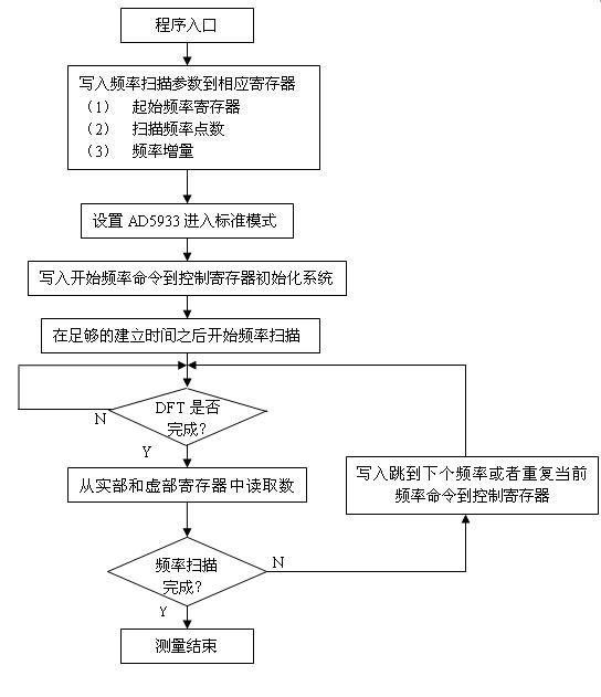

图3中给出了系统测量的软件流程图。这是完成单个阻抗测量的过程。测量后得到的
实部和虚部结果都是十六进制表示。用单片机传输到上位机后进行后续的处理。每个频率点上都要首先对标定电阻进行测量和计算,然后再以此为标准计算被测电阻。
图3  系统软件流程
