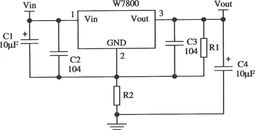

是用W7800正集成稳压器组成的提高输出
电压
的应用电路。图示电路中在输出端外接两只
电阻
R1和R2,它们可以决定新的输出电压值。R1接于输出端与稳压器的公共端之间,R2接于稳压器公共端与电源公共端之间。此时,R1上承受稳压器的标准输出电压Vxx,流过的
电流
为Vxx/R1,该电流又与稳压器静态工作电流Id一起流过R2,它们对负载建立如下的输出电压关系:
,式中:Vxx为稳压器的标称电压,如W7815,则为15 V;Id为稳压器的静态工作电流,一般小于10 mA。一般R1上流过的电流应大于5Id,当IR1≥Id,即R1值比R2值较小时,可以忽略Id、 R2。这时输出电压为:
