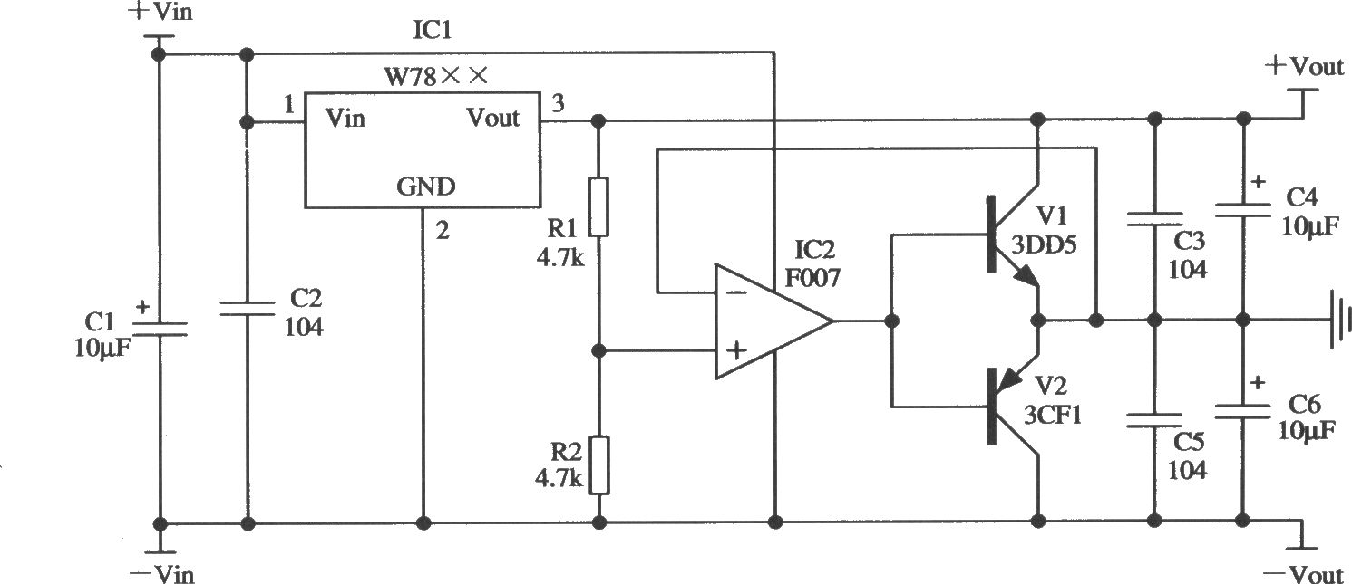

如图所示是用W78××正集成稳压器和F007运算
放大器
组成的正、负双电源输出的应用
,其输出
电流
为±0.75 A。
