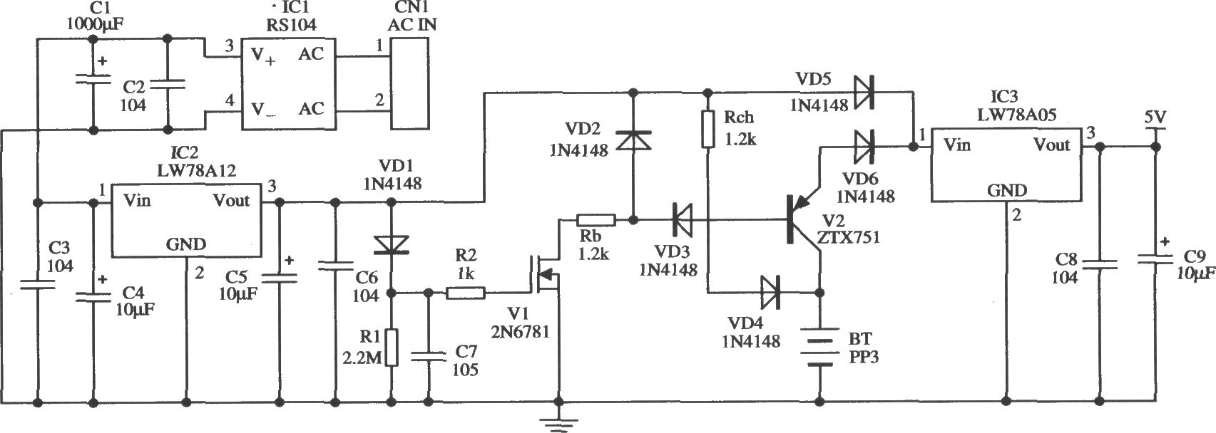

由LW78A12组成的内含稳定的瞬时备用的5V电源的应用电路
发布时间:2011-3-11 10:42    发布者:circuit_share
关键词: LW78A12
如图所示的电路是采用两片LW78A××和一些其他元器件组成的内含稳定的瞬时备用的5 V电源的应用电路。该电路可以在电源渐渐消失的情况下保护微处理器系统,以省去昂贵的不问断电源(UPS)。以一个小型的9 V镍镉电池为基础设计的电路,在出现主电源掉电几秒钟的情况下,继续提供一个稳定的5 V输出。采用图示的元件,负载电流可达到500 mA。当主导电源正常供电时,VD5正向偏置,从而稳定的电源驱动5 V稳压器并使电路得到保护。场效应管V1由VD1箝位,它的漏极电流则由直流电源经Rb和VD2供给。二极管VD3因是反向偏置,故V2不工作,将电池和VD6分离。Rch和VD4以大约1.2 mA的电流对电池进行点滴充电。
